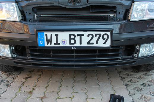

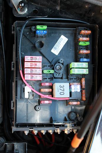

Hab mir jetzt das TFL verbaut!
https://www.dectane.de/index.php?cat=c4 ... b266d2f64d
Alles passt und weil die Kabel mit passenden Steckern geliefert werden kann man direkt an den Scheinwerfer gehen und an den Sicherungskasten.
Zündung an, TFL geht an.
Licht an, TFL geht aus.

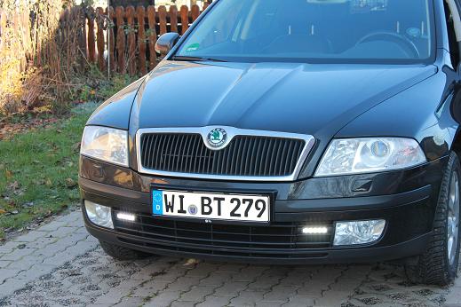

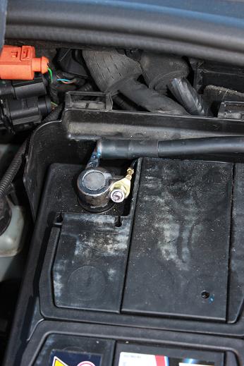

In weniger als 30 min ist alles eingebaut!

Licht machen die Teile genug und man muß kein Fachmann sein um sie ein zu bauen. Außerdem sieht es nicht aus wie gebastelt.
Re: Tagfahrlicht
Nee, hast du schon sauber hingekriegt. Und das sie hell genug sind, ist auf dem Bild ja zu erkennen.
Mich stört bei diesen TFLs nur die relativ kleine Leuchtfläche, aus der Entfernung sind das nur Punkte, die wie Reflexionen wirken..
- TorstenW
- Stromer
- Beiträge: 11374
Re: Tagfahrlicht
"zu klein" können/dürfen sie eigentlich nicht sein. Für Tagfahrleuchten ist eine Mindestleuchtfläche von je 40 Quadratzentimetern gefordert.

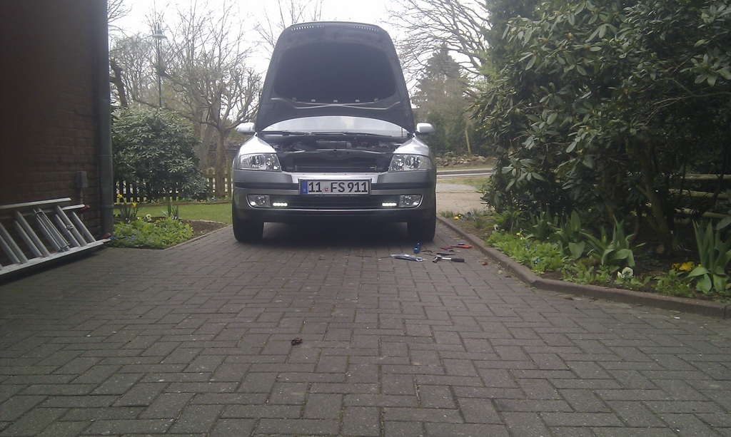

Genung Licht machen die schon und großgenug werden die auch sein, die haben ja ne Zulassung. Allerdings ist der Preis auch recht hoch und dafür finde ich die genauigkeit zu schlecht, das Dectane Gitter ist etwas kürzer als das Original.
Bei meinem sieht es so aus das ganze für den halben Preis im eigenbau.
