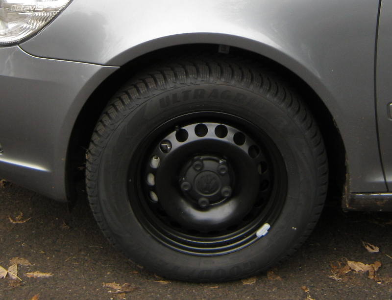

auf die Gefahr, dass ihr mich steinigt:
Ich war auch auf der Suche nach Kappen fuer meine schwarzen Stahlfelgen der Winterreifen. Motiv war im wesentlichen der Schutz der Radnabe und der Radschrauben, sonst wuerde ich auch einfach ohne fahren. Wegfliegen sollen sie auch nicht... also bin ich bei was ganz einfachem, aber trotzdem stabilem gelandet:
2K0601169 (siehe Bild)
Wie man an der Teilenummer sieht, ein Caddy-Teil, steht auch VW dran. Stoert mich nicht, koennte man aber auch mit einem Skoda-Deckel ueberkleistern, wenn einen das stoert. Die Dinger sitzen bombenfest an den Radmuttern und decken in der Mitte alles ab, ohne dass Gefahr besteht, dass sie einem bei Schneekontakt oder so gleich wegfliegen. Guenstig sind sie auch... so um die 8 Euro beim Freundlichen oder fuer deutlich weniger in der Bucht.
Es gibt auch noch die verchromte Edelversion 5N0601169, aber das muss an den WR ja nun wirklich nicht sein.
Spannend waere hoechstens, ob es die serienmaessig auch von Skoda fuer den Praktik oder so gibt... ich habe jedenfalls nichts gefunden.
Schoen ist auch: Da sie nur auf den Schrauben sitzen, passen sie auf 15er ebenso wie auf 16er Felgen.
So... jetzt duerft ihr mich wegen der VW-Kappen steinigen :-)

Ich finde die Kappen garnicht so schlecht.
Ich fahre meine 16Zoll-Stahlfelgen zur Zeit ohne Kappen und mich stört es ein wenig, dass das Radlager vorne ein wenig angegriffen aussieht (Flugrost).
Kostet die "halbe" Radkappe 8 Euro pro Stück?

ja. Etwa 8 Euro pro Stueck beim Freundlichen. Ich habe in der Bucht inkl. Versand knapp 15 Euro dafuer bezahlt (fuer alle vier). Einfach nach der 2K-Nummer suchen, da findet man eigentlich immer was zu verschiedenen Preisen. Meine sind gebraucht, ich kann aber keine stoerenden Spuren entdecken und sie halten 1A.
Das mit dem Flugrost war auch mein Hauptgrund fuer die Dinger. Wie gut sie schuetzen, wird sich zeigen. In jedem Fall snappen sie richtig fest an den Radschrauben ein und umfassen die auch so ziemlich - deren Koepfe duerften also auch geschuetzt sein.
