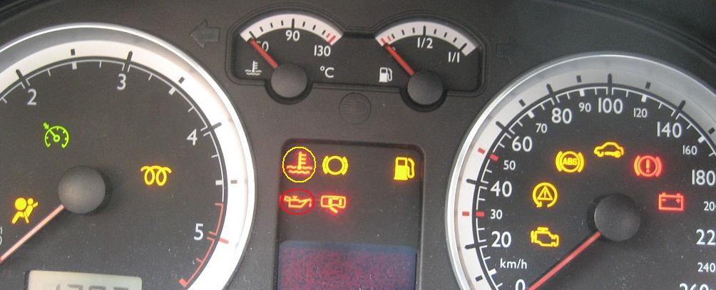

Hallo. Ein Kumpel von mir hat nen O2 Vorfacelift TDi mit 105 PS. Jetzt hat die Öllampe aufgeleuchtet, also das gezacke Wellensymbol im Tacho, also hat er Öl aufgefüllt. Er hat aber ein wehnig über MAX aufgefüllt, zwar net viel aber dennoch. Danach war das Symbol im Tacho weg, aber jetzt nach einigen KM fahrt kam es wieder, aber Öl ist noch immer so viel drin wie beim auffüllen.
Jetzt die Frage: Warum leuchtet das Symbol wieder auf???? Kann es sein das es auch leuchtet wenn über MAX aufgefüllt ist?? Oder ist einfach nur der Sensor Platt.

Das ist nicht die Öllampe. Die Öllampe (roter Kreis) ist als eine tropfende Kanne am leuchten. Vielleicht meinst du die Kühlwasserlampe (gelber Kreis).
- l.jpg (57.04 KiB) 4355 mal betrachtet

ne die hat 2 linien die ausschauen wie wellen nur eben gezackt.

Ich habe eben mal in die FM (vom FL) geschaut und da gibt es kein Symbol mit 2 gezackten Wellen.
Nur die Ölkanne mit 1 gezackten Welle drunter.
Um Missverständnisse zu vermeiden würde es sich vielleicht anbieten, wenn du mal ins Handbuch schaust um uns genau zu sagen, um welche Warnlamoe es hier geht.
Sollte es um die Ölkanne mit 1 gezackten Welle drunter gehen, dann gibt das Handbuch folgendes her:

Genau die Ölkanne mit der gezacken Welle darunter die meinte ich. Es ist aber genug Öl drin, und die leuchtet trotzdem auf.
