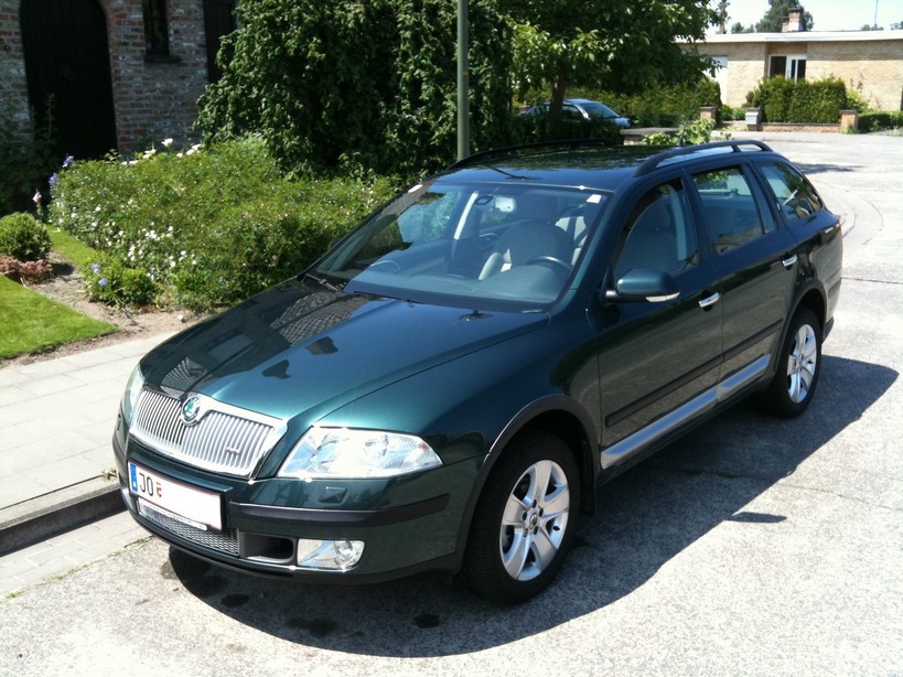

Wie funktioniert meine Standheizung?
Servus,
habe vor einem Jahr einen gebrauchten Skoda Octavia Combi BJ 2007, allrad, gekauft. Super Auto mit allen pi-pa-po und läuft wie ein eins, auch im Schnee und auf Eis. Super ding.
Ich weiss daß ich eine Standheizung habe, die ist ab Werk (also der Händler hat mir damals gesagt es sei eine Skoda Standheizung), und sie wäre über den Bordcomputer zu bedienen.
Ich weiss aber nicht wie, und bin mittlerweile umgezogen und mein Händler von damals ist jetzt 1000Km weit weg. Bis jetzt brauchte ich die Standheizung nie da ich ne Garage hatte, aber wie gesagt bin ich umgezogen und es gibt jetzt erstmal (wegen Umbauarbeiten) keine. Also würde die Standheizung mir jetzt Gutes tun können.
Kann jemand mir sagen, welche Standheizung ich habe, und wie ich sie bedienen kann? Vielleicht gibt es sogar hier jemand der mich einen Link Richtung Bedienungsanleitung zeigen kann? Es gibt nämlich keine im Auto.
LG und schönen dank im Voraus.
- das ist das auto.
