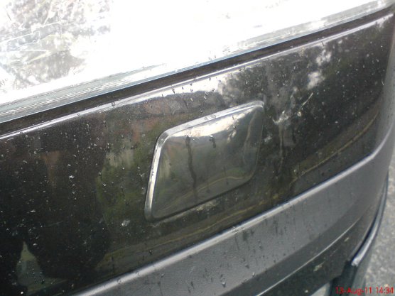

Hier das Ergebnis nach Anstecken der Abdeckung. Man kann
nur bei genauerem Hinsehen den Farbunterschied erkennen.
Werde es so lassen und mir die Lackierung sparen.
Kosten für die Abdeckung: 8,70 € beim SK-Händler.
