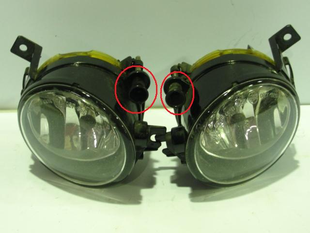

habt ihr nach dem Umrüsten die Nebelscheinwerfer irgendwie noch einstellen müssen?
War gestern beim TÜV und es wurden die Nebelscheinwerfer bemängelt (links zu hoch, rechts zu niedrig).
Wie kann man diese einstellen?
Re: Rs umbau!
Die runden Abdeckkappen der NSW entfernen. Die dann sichtbaren (rot markiert) Schrauben müssten die zum einstellen der NSW sein. Probier mal.

Re: Rs umbau!
Beitrag von Runner »
L.E. Octi hat geschrieben:Die runden Abdeckkappen der NSW entfernen. Die dann sichtbaren (rot markiert) Schrauben müssten die zum einstellen der NSW sein. Probier mal.
Danke, werde ich diese Woche testen.

Re: Rs umbau!
Ein paar Tage später ...
Danke, es war genau richtig. Jetzt hat TÜV auch nichts mehr zu bemängeln :-)
Re: Rs umbau!
Prima. :D
