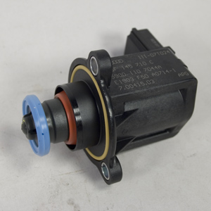

Das erste Problem was er genannt hat ist das Schubumluftventil (Abschaltventil). Das Teil ist anscheinend die Nr.1 bei der Ersatzteilbestellung, da dieses bei den Serienfahrzeugen gerne abnippelt und die Vmax nicht mehr erreicht wird. Bei gechipten Fahrzeugen wird dieses Teil noch mehr belastet und es reicht schon eine Testfahrt um dieses über den Jordan zu schicken.
Das ganze ist in den unteren Gängen wenig spührbarer. Angenommen die Membrane hat einen Riss oder ein kleines Loch Und du fängst im 2ten Gang zu Beschleunigen an. Je höher der Gang, desto länger stehst du auf Vollgas. Grob gesagt 2ter - 4ter geht mit dem Schalten ruck zuck und der Druck geht nicht wirklich duch die Beschädigung verloren. Ab dem 5ten sollte das dann spührbar werden, evtl. nicht bei den gechipten, da die sowieso mehr Dampf produzieren. Hast du jetzt die Drehorgelei im 6ten, verflüchtigt sich der Druck durch die Beschädigung und die Vmax wird nicht erreicht. Das Fahrzeug verhält sich in den unteren Gängen nur spührbar träge, wenn wirklich eine größere Beschädigung der Membrane vorliegt.
Er meinte, das ab und zu was zu erkennen ist, wenn im 6ten ab 3500 u/min Beschleunigt wird. Dort sollte man, je nach Beschädigung der Membrane zwischen 0,5 - 3 Sekunden einen Leistungsabfall bemerken, danach geht es stagnierend weiter.
Auf dem Prüfstand wird dieses Problem nicht ersichtlich, da meist im 4ten Gang gemessen wird um die Werte zu ermitteln. Dort besteht das Problem noch nicht, da der eitraum zu kurz ist um den Druck abzubauen.
Das Schubumluftventil (Abschaltventil) ist auch kein Akt zum selber wechslen. Von unten kommt man schön ran, tecker, 3 Schrauben und schn ist das Teil draussen.

Das Ventil kommt vor der Anlage das ist klar.
So wie du es grad darstellst, klingt das absolut kopfnickend passend.
Prüfstandsläufe werden im 4ten wegen der annähernden 1:1 Übersetzung gemacht.
bis 210/220 im 5ten geht richtig gut die "Luzi" ab...aber im 6ten gehts dann ab 230 eigentlich nur noch zäh.
ich hab n verwackeltes Video irgendwo...ich glaub das muss ich mal "bereitstellen" :P
Ich werd das Ventil in den nächsten 2 Wochen wechseln lassen und Berichten.

Die Artikelnummer vom Abschaltventil (Schubumluftventil) hat sich geändert auf: 06f145710g
Jetzt wäre es version "G" (B+C waren die Vorgänger)
Weiss jemand ab wann das verbaut wurde?...kostet jetzt 28Euro
Popp-Off...Blow-Off....Schubumluftventil.....gibts da überhaupt nen Unterschied?
Wenns was höherwertiges, langlebigeres im Zubehör gibt würd ich das natürlich bevorzugen.
