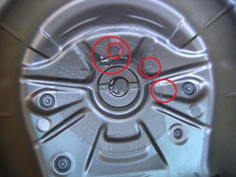

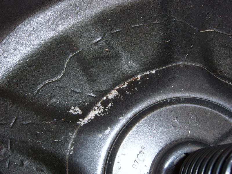

Vor unserer großen Urlaubsreise, habe ich mal das Reserverad entnommen um den Druck zu prüfen, dabei mußte ich feststellen, dass es eine Undichtigkeit in der Mulde gibt.
Erst dachte ich, wie bitte schön kommt das Streusalz hier rein? Hab doch keins transportiert?! Die Lösung, unter dem Fahrzeug sind Blindstopfen, welche werkseitig nicht zusätzlich mit Unterbodenschutz versiegelt wurden sind... ohne Worte, hier ist das Streusalz mit Feuchtigkeit ins innere gelangt. Siehe Bilder....
- Reserveradmulde
- SUC53055.jpg (151.24 KiB) 5674 mal betrachtet
- Streusalz
- SUC53056.jpg (155.95 KiB) 5675 mal betrachtet
- Streusalz und Rostansätze
- SUC53057.jpg (161.39 KiB) 5685 mal betrachtet
Gruß Stephan
