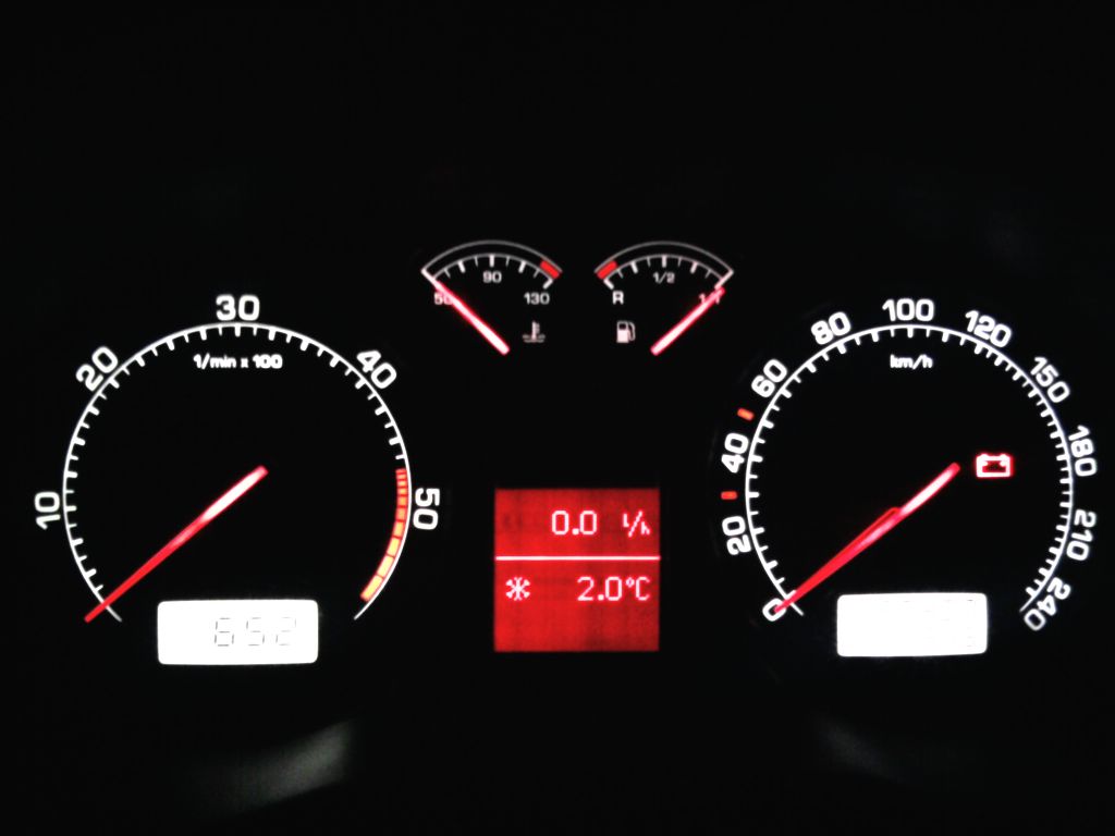

ich habe nun mein Display auf rot umgebaut und ich finde, dass es nun doch sehr gut zum Rest passt. Einfoto habe ich gemacht, kann es aber frühestens heute Abend einstellen.
MfG Marcus

Re: Mal wieder Innenraumbeleuchtung...
na, dass sieht doch mal richtig gut aus!
Gruß René
