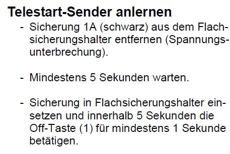

So wie du es beschreibst, ist wohl der Handsender nicht angelernt, schon das anlernen mit der "richtigen" Sicherung ziehen probiert? Also im Motorraum sitzt die definitiv nicht! Diese Sicherung muss neben dem Lenkrad sitzen! Als nächstes sei erwähnt, die Fernbedienung gab es damals nicht ab Werk, nur als Nachrüstung! Also kann auch ein Nachrüstfehler vorliegen, bzw. wo sitzt die Sicherung für das FFB-Steuergerät?!
Es darf am Handsender in keiner Weise rot blinken oder leuchten, dann liegt ein Fehler vor!
- Anleitung zum FFB anlernen

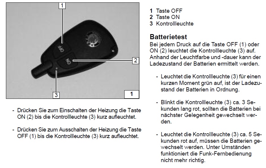

Den Batterie-Test hast du ja gemacht, bzw. neue Batterien eingelegt.
- hier mal noch den Batteritest
- Batterietest T90.jpg (162.41 KiB) 4733 mal betrachtet

Batterietest positiv. Die ist OK.

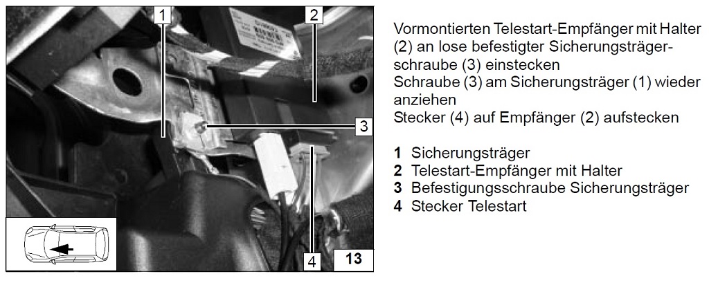

Wo das Steuergerät sitzt ist eigentlich nicht relvant von der FFB, bzw. es sollte hinter dem Sicherungskasten beim Lenkrad sitzen. Hat die FFB schon mal bei dir funktioniert, nach dem du das Fahrzeug übernommen hast? Ist im Sicherungskasten keine Skizze, welche Sicherung was absichert?
- Einbauort FFB STG.jpg (132.69 KiB) 4720 mal betrachtet

Steuergerät unter dem Lenkrad verbunden.Sieht auch wirklich nicht nach Werkseitig verbaut aus.Die Kabel sind sehr stramm.
Es gehe auch 2 Kabel in den Sicherungskasten.Weiss nur nicht an welche Sicherung.
Nachtrag: Kabel des FB Stg abgezogen. Wenn ich die FB Taste jetzt drücke ist das grüne Licht nicht mehr kontinuierlich an sondern blinkt.
Nachtrag: Sicherung zu FB gefunden. Ist Nr 35. Eigentlich Diebstahl Warnanlanlage.Hätte man drauf kommen können.Ist die einzige 1A.
Anlernen funktioniert aber immernoch nich
Könnte es evtl sein das die Verbindung zwischen FB Stg und Standheizung getrennt sind? Also quasi der quadratische Stecker im Stg nirgendwo ankommt?

Dann solltest du der Sache nach gehen und schauen, an welche Sicherung die Kabel führen, damit du die FFB anlernen kannst. Eventuell ist es auch ein 2A Sicherung, die 1A gibt es eh nicht mehr beim Freundlichen, sollte man da eine benötigen (so war meine Erfahrung).
