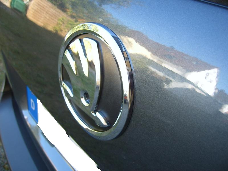

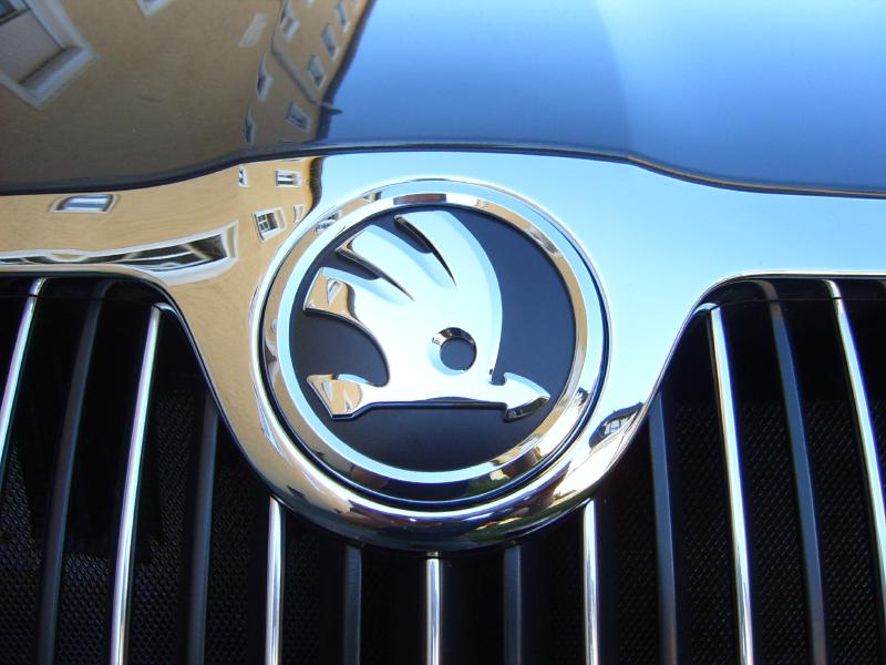

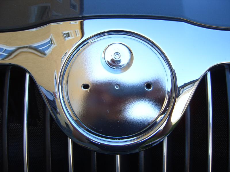

- sachse-dd-fo
- Beiträge: 1726
- Kilometerstand: 167000
Re: Das neue Logo am O2
Ich habe auch am Wochenende die Embleme gewechsel, das Resultat kann sich sehen lassen. Vorne Plug und Play (bisschen Kraftaufwändig beim entfernen) und hinten mit ein wenig tricksen, hier habe ich es mit Karosseriedichtmasse fest geklebt wegen Ausgleich der Ausbuchtung gegenüber dem alten kleineren Emblem, vorher die zwei Arretierungslöche zugemacht, damit es nicht rein regnet und dann mit einen Punkt Karosseriedichtmasse fest drauf verklebt. Ich hätte vorher das Klebeband am Emblem abmachen sollen, da es wirklich nicht viel bringt, es liegt nirgendswo an der Karosserie an.
Aber von der Form her passen zweimal die gewölbte Version "vorn" vom Citigo perfekt am VFL Combi vorne und hinten.

- hinten mit neuen Emblem vom Citigo
- SUC53308.jpg (144.63 KiB) 5767 mal betrachtet
- vorne mit neuen Emblem vom Citigo
- SUC53306.jpg (110.71 KiB) 5801 mal betrachtet
- vorne ohne Emblem
- SUC53304.jpg (112.41 KiB) 5803 mal betrachtet
