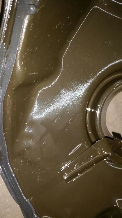

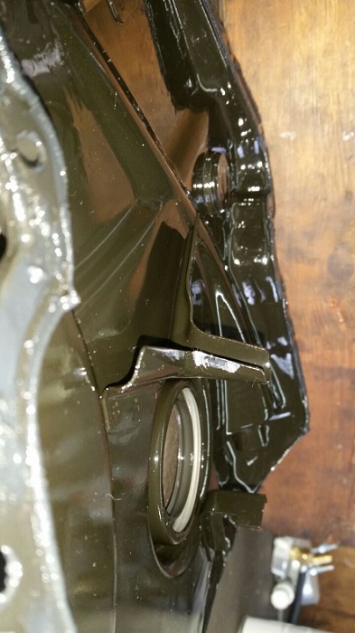

Letztens wieder einen gemacht. Sharan BJ2011 2.0 TSI. Alter Spanner, "alte Kette" aber Deckel mit Übersprungschutz vorhanden. Aber und das hat mich echt verwirrt, der Deckel war bereits beschädigt.
- Deckel 02.jpg (84.15 KiB) 4165 mal betrachtet
- Deckel 01.jpg (86.83 KiB) 4166 mal betrachtet

@Master-D
Wenn dieser Blechbügel am Deckel das Überspringen der gelängten Steuerkette verhindern soll, hoffe ich, dass das Kettenrasseln intensiv genug wahrnehmbar ist, bevor der "Übersprungschutz" von der Steuerkette durchgearbeitet ist 8)
2011er Baujahr, alter Spanner, alte Kette aber Deckel mit Übersprungschutz..... Dazu fragt man sich als technisch interessierter (möglicher betroffener) Endkäufer schon, ob VAG hier wirklich kreuz und quer beim Zulieferer ziel u. planlos eingekauft hat

Das "abgeschliffene" ist nicht der Überspringschutz. Das ist die "kleine" Nase die man auf den Bild noch sieht.
P.S. der Motor hat noch keine Geräusche gemacht.
