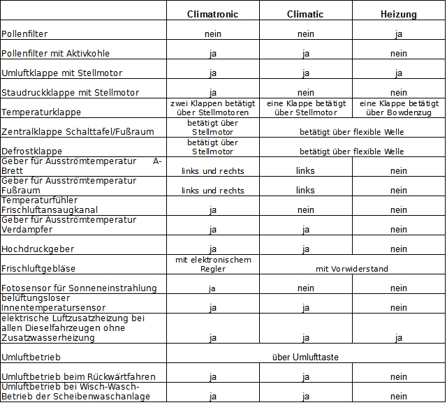

Die normale Klimaanlage ist die Climatic.
Die Climatronic ist eine Zweizonenvollautomatik.
Nachfolgendes stammt vom Golf V, dem der Vor-FL-O² unterm Blech diesbezüglich entspricht. Und dürfte sich im O²-FL kaum geändert haben.
Climatronic:
Für Fahrer- und Beifahrerseite können unabhängig voneinander Temperaturwünsche in einem Bereich von 16°C bis 29,5°C eingestellt werden. Wird die „Auto“-Taste länger als zwei Sekunden betätigt, können von der Fahrerseite aus die Temperaturen für beide Zonen gleichzeitig verändert werden. Die Teilung in die zwei Klimazonen geschieht durch zwei Temperaturklappen im Inneren des Klimageräts. Alle Klappen des Klimagerätes werden bei der Climatronic über sechs Stellmotoren mit integriertem Potentiometer betätigt. Die Climatronic kann sowohl mit einer Automatikfunktion als auch manuell betrieben werden. Bei der Climatronic wird bei ausgeschaltetem Kompressor und eingeschalteten Scheibenwischern automatisch mehr Luft an die Frontscheibe geleitet, um das Beschlagen der Scheibe zu verhindern. Dazu wird die Defrostklappe weiter geöffnet. Die Climatronic hat außerdem eine geschwindigkeitsabhängige Gebläseabsenkung. Um die Strömungsgeräusche der Klimaanlage bei Wegfall von Wind- und Abrollgeräuschen zu mindern, wird die Gebläsespannung in Abhängigkeit von der Fahrgeschwindigkeit und für die Insassen unbemerkt verändert. Dadurch wird weniger Luft verteilt. Dies wird bei aktiver Kühlfunktion durch eine Absenkung der Ausblastemperatur und im Heizbetrieb durch eine Anhebung der Belüftungstemperatur ausgeglichen.
Climatic:
Der Fahrzeuginnenraum ist zu einer Klimazone zusammengefasst. Das Klimagerät der Climatic besitzt eine kombinierte Frischluft-Umluftklappe, die wie die Temperaturklappe mit je einem Stellmotor angetrieben wird. Die Klappen zur Luftverteilung werden bei der Climatic über eine flexible Welle betätigt. Der Temperaturwunsch wird von einem Potentiometer im Drehregler direkt an das Steuergerät übergeben. Die gewünschte Temperatur wird durch Verstellen der Temperaturklappe erreicht.
Unterschiede Heizung - Climatic - Climatronic.jpg (190.04 KiB) 6136 mal betrachtet
