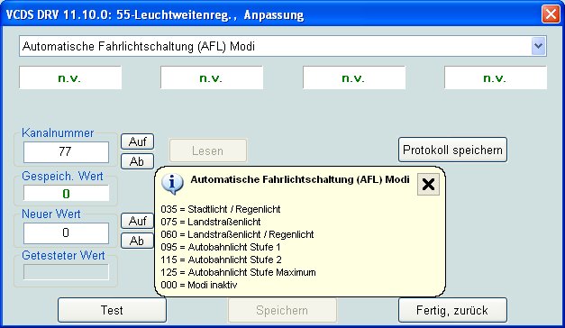

Die Geschwindigkeitseinschaltschwelle für das Autobahnlicht kann mittels VCDS definitiv nicht geändert werden. Es gibt im Steuergerät der Leuchtweitenregulierung (STG 55) im Anpassungskanal 77 jedoch die Möglichkeit verschiedene Modi für AFL einzustellen. Bei welchem Modi sich AFL wie verhält, was sich dadurch ändert und ob es funktioniert, kann ich nicht sagen, da ich es noch nicht ausprobiert habe. Vielleicht weiß jemand anderes (Theresias?) etwas darüber?

Das sieht eher so aus, als ob das für Funktionen ist die der Octi nicht hat, dass sich nämlich die Ausleuchtung verändert.

Wenn der geneigte Leser richtig hinsieht, stellt er fest, dass dies Einstellmöglichkeiten im STG der Leuchtweitenregelung sind.
Das Autobahnlicht wird im RLS aktiviert/deaktiviert und dort gibt es nur ein Bit, das gesetzt wird oder eben nicht.
Röööchtööööch!Herr B aus W hat geschrieben:Das sieht eher so aus, als ob das für Funktionen ist die der Octi nicht hat...........
