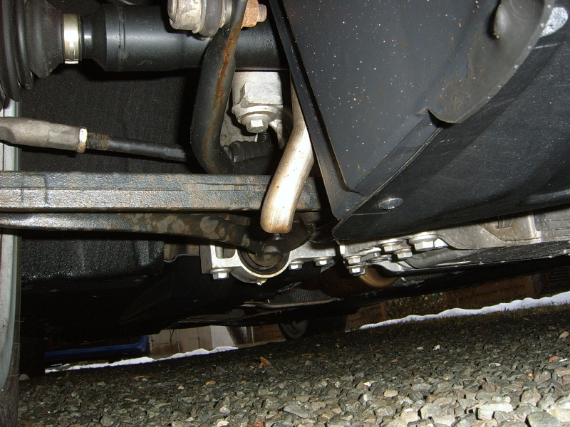

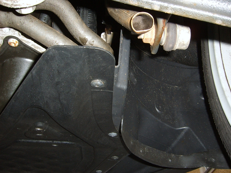

Und zu guter letzt: Hier gibts doch sicher einige die an ihren Autos gerne und viel rumschrauben... Hat jemand ein paar Fotos von der original Standheizung - nicht vom Innenraum, sondern wirklich von dem Gerät hinter der Schürze bzw. vom Unterboden? Ich würd gerne vorher wissen wo das Abgasrohr usw. befestigt werden und nicht dann unterm Auto liegen und puzzeln müssen...

Original ist eine Thermo Top V drin, ist bei mir auch so. Bilder vom Abgasrohrverlegung muss ich mal schauen, glaube ich habe noch ein Paar auf dem PC. Thema Elektrik ist so eine Sache, da das Gerät im CAN-Bus eingebunden werden muss, wenn du diese "original verbauen" willst. Da werden sicherlich ein Paar andere User hier dazu was schreiben können.

Das beim RS keine STH ab Werk gab stimmt, wie es aktuell beim O3 ist weiß ich nicht. Ich habe leider keinen passenden Bilder gefunden, was den Einbau der STH betrifft, denke aber im Netz findet man dazu immer wieder welche. Habe nur welche, wo man sieht, wie das Auspuffende verlegt wurde an der Achse. Die Bildere hatte ich gemacht, wo ich den Unterfahrschutz (Marderschutz Plastik) verändert habe.
