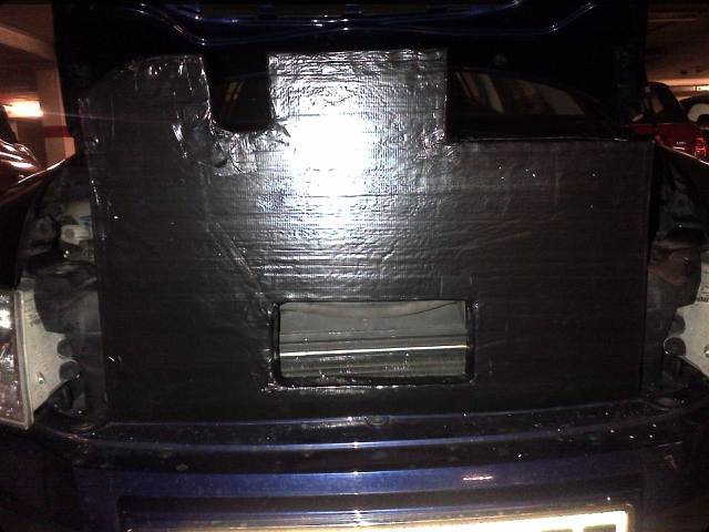

Es ist wieder so weit.
Habe nun aus Styrodor 40mm Stärke eine Abdeckung gebaut die für meinen Skoda das Ultimative Optimum bietet.
Hier ein Beispielbild.
Mein Kraftstoffverbrauch geht in den Keller, und das seit 9000Km !
Regeneration meistert der DPF auch sehr gut und das Kühlwasser hält sich bei 83-85Grad Celsius im Norm.
