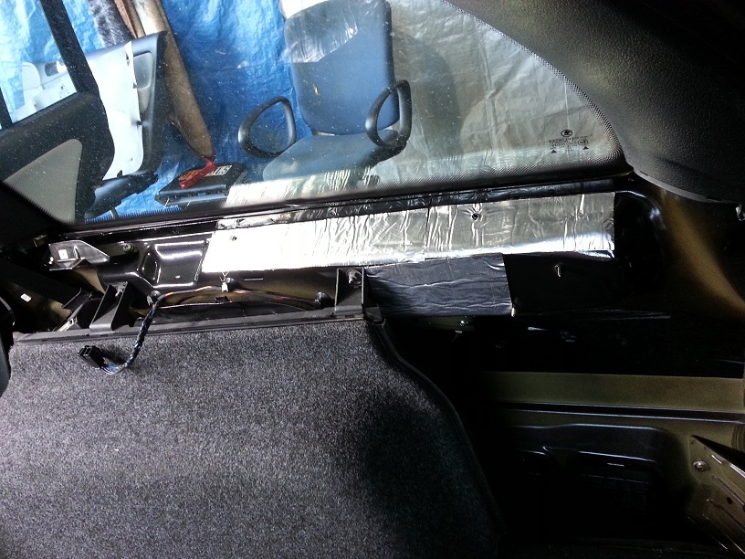

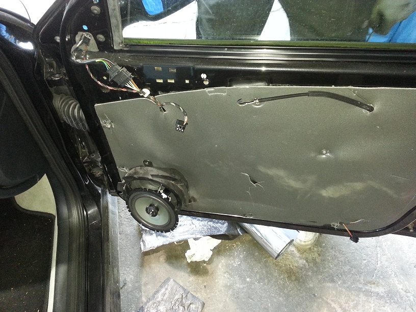

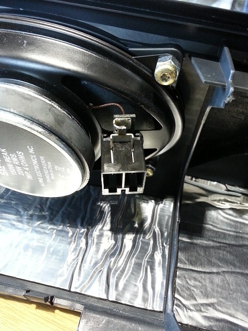

Am Wochenende mal neue Lautsprecher ( Alpine ) verbaut. Ging soweit Problemlos. Mit dem Ergebnis bin ich soweit zufrieden, witzigerweise waren in den Türen schon zum Teil Dämmmatten verklebt. Haben einefach dann bischen abgeklopft und soweit zusätzlich Dämmung geklebt bis es nicht mehr hörbar blechernd war. Brauche jetzt aber dann doch paar verkleidungen neu da manche gebrochen sind. Ein Hochtöner brauche ich dann auch. Na ja alles halb so wild. 8)

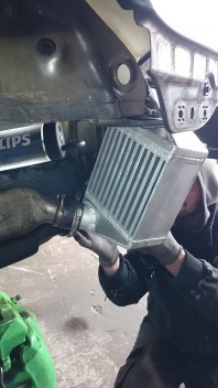

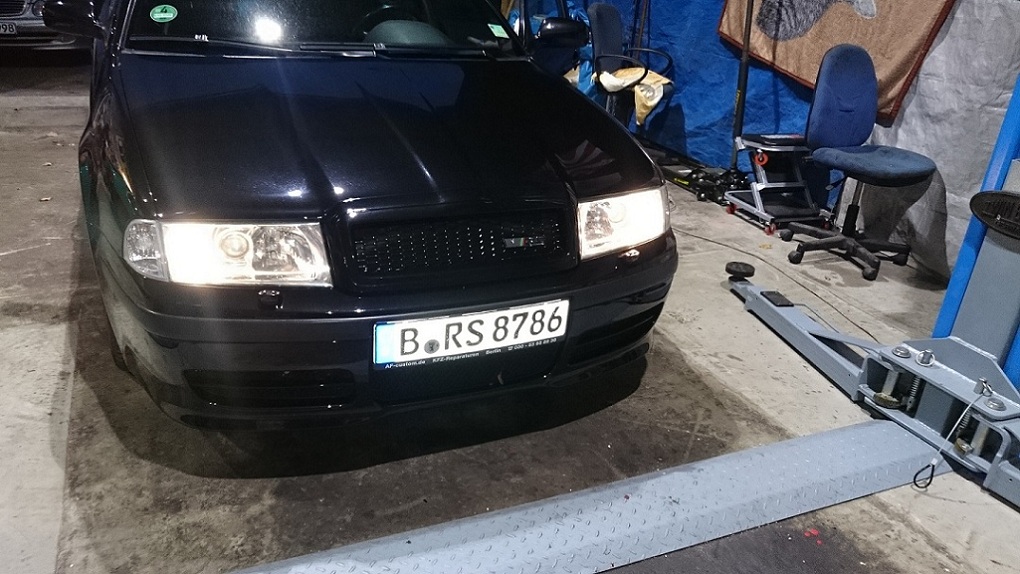

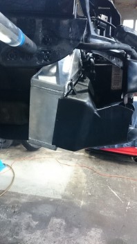

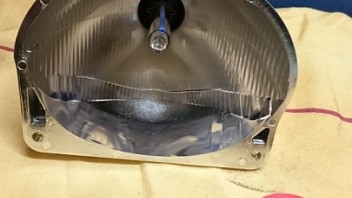

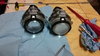

So gibt mal wieder Neuigkeiten. Leider nicht immer Positiv. Durch Zufall bin ich an einen Alu LLK gekommen und habe den jetzt auch verbaut. Passgenauigkeit ging so aber mit bisschen feilen und biegen ging er dann fast wie Original rein. Auch den Luftleitkanal habe ich wieder drann. Ansonsten denke ich nettes Feature aber ohne jetzt große veränderung im Fahrverhalten. Ansonsten habe ich mal die Xenon zerlegt um dem schlechten Licht auf die Spur zu kommen. Ergebnis verbrannter Reflektor und trübe Linsen. Habe jetzt erstmal alles gereinigt mit dem Ergebnis das es nun etwas besser ist. Zufriedenstellend ist es noch nicht deswegen müssen jetzt neue her. Jemand schon mal erfahrungen mit Zubehör SW gemacht?
