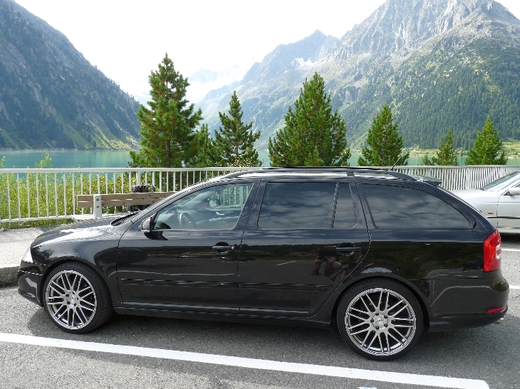

Ich hab mich schon in welche verliebt und zwar von ASA GT-1 Alufelge und möchte die in 20" drauf haben! Vieleicht mit der Bereifung 255/30R20.
Steve1.8
Ohne vernünftige Tieferlegung, würden 20er nicht wirken.
Bist Du Dir wirklich sicher, dass es unbedingt 20er werden sollen?
GT1 in 19 Zoll

Bin die letzten 2 Jahre Dolce DC 16 in 8,5x20 ET 38 gefahren samt KW V1 mit 0/0 Restgewinde passt 1a ;-)
Mit meinem neuen RS werdens 8,5x20 ET 40 wieder auf KW V1
Ohne Tieferlegung geht des aber gar nicht ubd federn sind da auch der falsche platz wegen der fehlenden Härte des FW bei schnellen Fahrbahnänderungen!
Hatte mit dem KW aber keine Probleme!
Für die letzten mm wurden die Kotflügel forne um 5mm geweitet und hinten3mm gezogen
