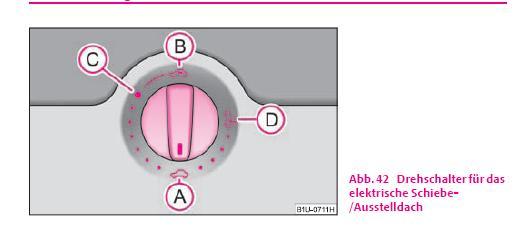

Re: Schiebedach klappert im geschlossenen Zustand. Hilfe!
Probiert doch mal das Schiebedach neu zu justieren.

Hmm bin mir jetzt nicht ganz sicher mit meiner Frage aber welcher Drehschalter ist denn in der Beschreibung gemeint? Habe doch nur 3 Druckschalter für mein Schiebedach.
Der hier.

Dann lag ich doch richtig mit meiner Frage.Ich habe nur 3 druckschalter und keinen Drehschalter. Gibt es dort dann auch eine Möglichkeit, das Schiebedach zu kalibrieren???
Habe noch mal gesucht. Die älteren Modelle hatten noch die 3 Tasten. Ich sage jetzt mal spontan, in die Anleitung schauen. Für den Drehschalter ist das kalibrieren des Schiebedachs erklärt. Wird also auch in Deinem Handbuch drin stehen, dann aber für die 3 Schalter.
