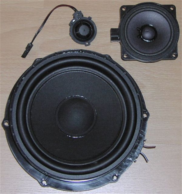

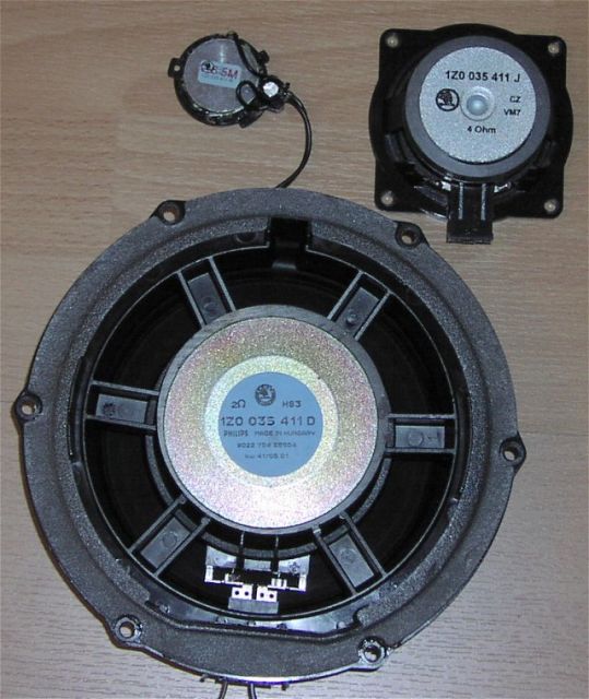

Allerdings ist das Focal 165V3E nun auch kein "billiges" System. Wenn dabei keine Verbesserung zu hören gewesen wäre, hätte mich das doch stark enttäuscht.
Da es dann aber Probleme mit der Soundsystemendstufe gegeben hat (Aussetzer bei Lautstärken, die deutlich unter denen lagen, die mit den Originallautsprechern - siehe die Bilder - möglich waren), habe ich dann noch Audience + Endstufe gegen das Pioneer DEH-P88RS getauscht.
Der damit erreichte Klang und die Bühne sind noch einmal wesentlich besser und für mich nun ausreichend!
Vor allem der Radioklang ist um Welten besser als beim Audience.
Wie sich der alleinige Tausch von Audience + Endstufe gegen eine andere HU auswirkt, kann ich nicht beurteilen. Da der Bass keine Weiche, und der HT nur einen kleinen Kondensator besitzen, müßte man entweder eine passive Weiche nachrüsten (siehe http://www.octavia-forum.de/forum/viewt ... 7733&hilit) oder alles vollaktiv fahren. Das ist aber bei den serienmäßig eingebauten "Papptröten" Perlen vor die Säue.
Die Soundsystem-Endstufe "verbiegt" den Frequenzgang auch bereits recht stark (auch wenn am Audience alles auf "Linear" steht). Wenn eine neue HU nicht einmessen kann bzw. einen vernünftigen Equalizer besitzt, wird das Ergebnis vermutlich eher schlechter sein.
Im Endeffekt sind die Werkskomponenten für die gebotene Leistung viel zu teuer!
Für den gleichen Berag bekommt man als Nachrüstung deutlich besseren Klang.
Allerdings möchte ich nicht auf den Mitteltonlautsprecher verzichten.
Das nun verbaute Focal-Set "verschwindet" dezent an den Originaleinbauplätzen - und das ist gut so.
Ein 2-Wege System kann bei den vorhandenen Einbaupositionen für Bass und HT keine guten Ergebnisse bringen!

Ich habe erst nur die Frontlautsprecher getauscht, was bereits eine deutliche Verbesserung des Klangs (nicht mehr so mittenlastig!) gebracht hat.serdarg hat geschrieben:sind die leute die lediglich ihre headunit ausgetauscht haben mit dem klang zufriedener, lohnt sich der kleine aufwand?
