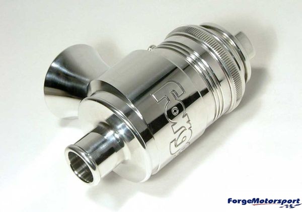

hallo leute. ich hab bei meinem TDI ein blow off ventil drin, geile sache nur kling es wie wenn man bei nem lkw die handbremse anzieht also nur pfffff. hat mich bis jetz nich gestört, dann hab ich durch zufall bei youtube ein video gesehen von nem octi TDI mit blow off. das kling wie bei the fast and the furious. entweder is das ein fake oder der hat sich sowas eingebaut.
mein ventil sieht so aus:
http://www.pakfeifer.com/catalog/produc ... ts_id=9851
das hat nur einen anschluss.
ich hab ein wehnig im internet gegooglet und auch welche fürn benziner gefunden das die gleichen anschlüsse hat wie meins das sieht so aus:
http://atp-tuning.at/images/Bilder/Osch ... 7_x600.jpg
oder so
http://shop.wiltec.info/tabshop_s/blow_ ... hybri.html
die beide hab auch die gleichen anschlüsse wie meins also sollten sie auch funktionieren, oder liege ich da falsch?

artikel 1: mir egal ob erlaubt oder nich. is auserdem schon 2 jahren bei mir verbaut.
war klar das wieder sowas kommt aber egal.
versiffen tut der motorraum mit dem jetzigen teil auch. aber meine frage is jetzt nur teilweise beantwortet.
das hier hat auch die gleichen anschlüsse wie meins. is aber nich für tdis geeignet, warum nich?
http://shop.wiltec.info/cgi-bin/tabshop ... !0,0,40440

Ganz einfach, die brauchen sowas nicht. Und vielleicht sind die einen Schritt weiter gegangen also Deine Angebote vorher und sagen halt nicht eine Leistungsminderung besteht, sondern es ist ungeeignet.

is klar das der tdi das nich braucht, aber ob dus mir glaubst oder nich wenn ich meins einschalte hat er ein viel besseres ansprechverhalten as im ausgeschalteten zustand. leistungseinbusen hab ich bis jetz nich gespürt. nur einmal als mir das teil aus dem saugrohr flog
, da war halt dann nich mehr soo der vortrieb eines tdis da, sondern eines sdis 8) . is ja alles schön und gut bis jetz nur mir is das pfeifen zu lasch da muss was anderes her was geiler pfeift.
