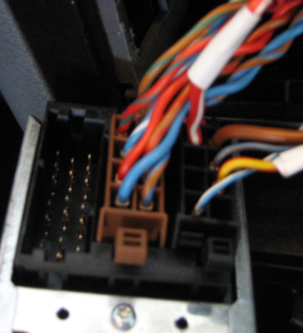

Hallo!
Danke für die Rückmeldungen.
Da noch einige Unklarheiten aufgekommen sind, hier nochmals detaillierte Infos:
Ich habe den Octavia vor 4 Jahren gebraucht gekauft. Da war ein Original Skoda Symphonie mit Kassette drin. Hier funktionierte alles. Da allerdings Kassette nicht mehr so ganz der Zeit entspricht, habe ich mir ein anderen Skoda-Symphonie mit CD ersteigert. Den Einbau habe ich als Laie gemacht. Bis auf die beiden beschriebenen Funktionen (Gala, Radio reagiert nicht auf Zündung, muss manuell an- bzw. ausgeschaltet werden) lief es sofort gut. Unabhängig voneinander haben mir zwei Werkstätten gesagt, dass die neueren Radios in den älteren Modellen nicht richtig funktionieren, da es "andere Anschlüsse" gibt.
Damit ihr meine Anschlüsse sehen könnt, habe ich euch ein paar Fotos beigefügt.
Schon einmal vielen Dank im Voraus!!
- IMG_2101a.jpg (79.24 KiB) 2604 mal betrachtet

Re: Skoda Octavia 2.0 BJ 99
Ist der ganz normale ISO-Stecker, den du da hast. Wie gesagt ist da nur Dauerplus und Schaltplus getauscht (siehe hier). Du kannst also entweder die beiden Kontakte tauschen (was manchmal ne ganz schöne Fummelei ist und evtl. den Radioempfang verschlechtert), oder nen Adapter mit zusätzlicher Phantomspeisung kaufen, der die beiden Kabel intern tauscht und nebenbei noch den Saft für den Antennenverstärker liefert (bekommst du beispielsweise bei ACR)
Die Phantomeinspeisung braucht man beim Symphony nicht sondern nur bei Fremdradios. Laut Deinem Bild ist Dauerplus (Rot/Weis) und Schaltplus (Gelb evtl. Gelb/Rot) vertauscht was merkwürdig ist. Ging denn beim Symphony Kassette das einschalten per Zündung. Die beiden Kabel musst Du tauschen.
Der Rest wird dann wohl an der CAN Programmierung des Radios liegen.Frank V. hat geschrieben:Frage: Wo ist welcher Kontakt am DIN Stecker?
Antwort: Hier! Des öfteren wird gefragt, wo welcher Pin im ISO-Block sitzt. Hier mal dazu eine kleine Legende.
Fangen wir mal mit der Stromversorgung an:
1 Speedpulse, geschwindigkeitsabhängige Lautstärkeanpassung (GALA)
2 Telefon-Mute
3 Diagnose Datenleitung
4 Dauerplus
5 Antennen/Einschaltplus vom Radio
6 Beleuchtung, simultan mit Fahrzeuglicht (Nachtdesign)
7 Schaltplus zum Autoradio, Zündschloss
8 Masse
