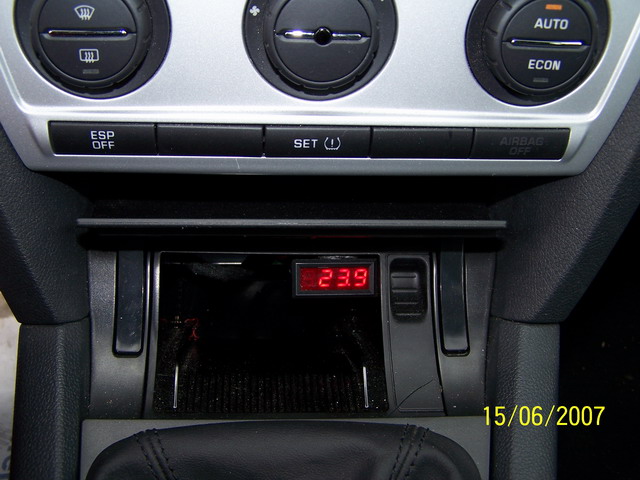

SLS.de Öltemp anzeige so gross wie ne streichholzschachtel abgriff, ölablassschraube ! koaten damals vor ca 2 jahren 160 € !
ltemp Anzg_Größe ändern.JPG (89.68 KiB) 4371 mal betrachtet

loucie hat geschrieben:danke :)
ist die messung an der Ablass-Schraube denn Einwandfrei? oder muss man da auch eher ein paar Grad abziehen/zudichten?
@ Ronny,
kannst du mir sagen wo du die Kabel verlegt hast? Würd das auch gern in Aschenbecher plazieren.
Temp teschnich sind es so 1-2 °C zum Fühler in der ölwann die über des Motorsteuergerät gelesen wird, also alles im rahmen.
Verlegt habe ich sie von der schraube nach vorne an paar schläuchen drum gewickelt und hoch richtung fahrerseite und dann durch den wasserkasten in den innenraum und quasi entlag der vorhanden kabelsätze im auto und hinterm radio richtung ascher gefummelt. find die lösung für mich persönlich ganz gut weil man den ascher schliessen kann und es dezent versteckt ist.
