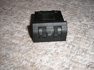

ich habe vor 3 Wochen meinen Fiat Punto verschrottet und mir einen Octavia 1U, 2004, 1,6 mit 35000 km zugelegt. Nun möchte ich gerne eine Sitzheizung nachrüsten. Ich habe mir bei eBay den Originalen Skoda Sitzheizungsschalter besellt. Da es keine Originalen Heizmatten von Skoda zum Nachrüsten gibt, habe ich mich im Internet informiert. Da haben welche eine Sitzheizung vom VW Passat/Golf nachgerüstet. Aber allerdings mit den VW schaltern. Ich möchte jetzt aber die Heizungsmatten mit Kabelbaum von VW benutzen und die 2 Seperaten VW Schalter durch den Skoda schalter austauschen.
Hat hier jemand erfahrung in diesem Gebiet? Wäre nett wenn sich jemand zu der Frage äussert :)
Hier paar Fotos von den Schaltern und den Matten:
Vielen Dank im voraus

die Matten passen so nicht. werden sie auch nie. Auch der Kabelbaum wird nicht passen. die Sitzheizungsrelais des Octavias sind im relaisträger, die des Golf im Schalter. Ich habe leider keine Fotos der Sitzmatten, obwohl ich den Einbau selber auch schon selbst vorgenommen habe. Würde dir ja gern helfen wg. Kabelbaum, hatte mir auch irgendwo die Längen notiert, weiß aber gerade nicht, ob ich das überhaupt noch habe.
du steht Hier alles benötigte drin...

Das der Regler vom VW im Schalter itzt habe ich auch schon mal gehört.
Dann wäre es aber doch möglich den Regler vom Skoda einzubauen und die Kontakte vom Poti auf die Kontakte des VW Reglers um zu Löten.
Natürlich nur wenn die Widerstandswerte stimmen,
notfalls könnte man diese ja anpassen.

naja, wenn du den Octi schalter an die Relais vom Golf anlötest, hast du noch eine Fehlerquelle mehr. außerdem wirds dann eng unter den mittleren Lüftungsdüsen. ;)
also die Schaltung der matten IN den Sitzen ist die gleiche, da man ja die Frontsitze gegen welche aus dem Golf IV tauschen kann, da braucht man maximal nen Adapter für den Airbag ;)
mit bestellt meinst du bei Ebay gekauft? bei den Matten, würde ich widerrufen, wenns ein gewerblicher Händler ist. grund musst du ja aufgrund des fernabsatzgesetzes nicht angeben ;)

Eine Fehlerquelle wo man direkt weiß wo man suchen muss :)
Die Matten sind original von VW für en Golf 4 und Passat.
Den VW Regler würde ich dann unter die Sitze bauen, da wird sicher genug Platz sein.
Die Kabel bekommt man schon versteckt.
Oder meinst du das ist keine saubere Lösung?
Ich möchte mir keine "billig" Heizmatten einbauen und auch keine mit nem anderen Schalter.

naja, ich versteh dich schon, mir gings genauso. ich bezweifle aber ehrlich, dass die matten überhaupt in den Octavia -Sitz passen, da der von den Nähten her anders aufgeteilt ist als der Golf Sitz. Allein die Lehne hat beim Octi nur eine quernaht, die du aushängen musst. beim Golf IV müssen es, nach der Form der matten auf den Fotos zu urteilen mindestens 2 sein, die auch anders angeordnet sind.
übrigens scheint es nicht der originale Satz vom Golf Iv auf den bildern zu sein, da die Matten anders aussehen.
KLICK
P.S.: habe natürlich gerade bei egay gesucht und anscheinend pass die ORIGINALEN Matten des G4 in den Octi.
Ich suche übrigens noch ein paar teile der G4 SH für nen Octi Mod. ;)

Die Bilder sind von dem eBay Artikel raus kopiert :)
Weiß daher nicht was genau das für ein Sitz ist.
Die Matten bestehen ja aus jeweils 3 Segmenten.
Da wo dann normal die Naht sein müsste, kann man die Matten durchschneiden,
notfalls in die Lehne nur 2 Segmente einbauen.

Hab soeben noch einmal nach geschaut.
Sorry es sind originale vom VW Passat + Sharan.
Von den Maßen passt es aber alle male, hab grade mal nach gemessen :)
Eigentlich dürfte ja nichts schief gehen, wenn das mit der regelung so funzt wie ich es mir vor stelle
