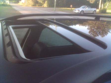

ich habe eine Frage. Wie weit geht bei Euch das Schiebedach auf. Bei meinem Octavia Combi geht das Dach nicht bis zur kommpletten Öffnung auf. :(
(Siehe Bild) Es wäre natürlich schöner, wenn das Schiebedach ganz aufgehen würde.
Ist das so normal?
Kann man das einstellen?
Danke für Eure hoffentlich zahlreichen Rückmeldungen.

Das sieht nach der "Komfort-Stellung" aus. Wenn du den Drehgriff weiterdrehst bis zum Anschlag und kurz festhältst, dann sollte es ganz aufgehen...

Die Stellung ist bei Stellung des Drehgriffes bis zum Anschlag, festhalten geht nicht da der Drehgriff in Rasterstellung ja stehenbleibt. Geht Dein Dach denn weiter auf???

Ja, die Vorderkante SSD ist gleich Kante des Dachausschnitts. Dreh den Drehschalter mal vorsichtig weiter, gegen die Federkraft...

Jau hat geklappt,
ich habe für die, die es auch nicht wussten mal ein Foto gemacht.
Drehregler auf öffnen stellen und dann über den Wiederstand weiterdrehen, dann geht es ganz auf.
Gegen die dann auftretenden Luftverwirbelungen während der Fahrt einfach ein Fenster einen kleinen Spalt aufmachen. :D
Danke für die Lösung.
