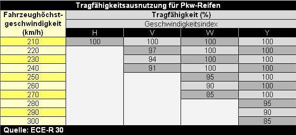

Achtung: für V, W, Y Reifen gelten Abschläge je nach Höchstgeschwindigkeit. Ein „V“ Reifen ist z.B. bei seiner Höchstgeschwindigkeit von 240 km/h nur zu 91% belastbar. Dazu gibt es eine Tabelle (siehe Anhang).
Beispiel: T = 223 km/h aufgerundet auf 230 km/h -> „V“ Reifen ist zu 94% belastbar (Tabelle)
530 kg entsprechen 94% -> 100% entsprechen 564 kg -> „89“ ist erforderlich

- Tragfähigkeitsabschläge
- Trag.jpg (61.45 KiB) 32140 mal betrachtet
