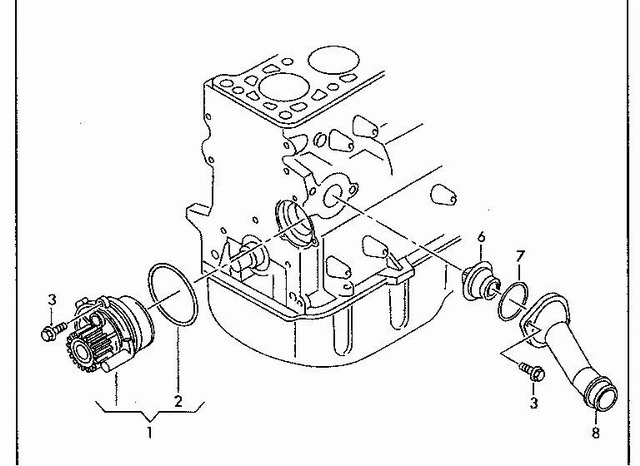

Mein bester Kumpel hat mit mir um einen Kasten Bier gewettet, daß das Kühlmittelthermostat bei meinem Wagen über der Kupplungsglocke seitlich in dem Kühlwasserverteiler eingebaut ist.
Er ist sich so sicher, weil er vor einigen Jahren bei seinem Wagen , den er heute nicht mehr besitzt das Thermostat gewechselt hat.
Ich habe dagegengehalten, um meine dass das Kühlwasserthermostat hinter der Lichtmaschine vorne direkt am Motor eingebaut ist.
Wo ist das Kühlmittelthermostat eingebau??

Würde mal sagen den Kasten hast du
Des sitzt hinter/unter der Lima, so bissl um's Eck verbaut... (NR. 6)
- Bild_Größe ändern.jpg (58.78 KiB) 2351 mal betrachtet

Laut Beschreibung des Fahrers, würde ich tippen, das das Thermostat hängt - nicht mehr richtig schliest und somit von Anfang an der große Kühlkreislauf aktiv ist.
Nun wollte ich das Thermostat tauschen.
Ist dieses, wie auf dem oberen Bild beschreiben Pos: 6?

Ja, ist so ähnlich. Einfach den oberen dicken Kühlerschlauch verfolgen.
