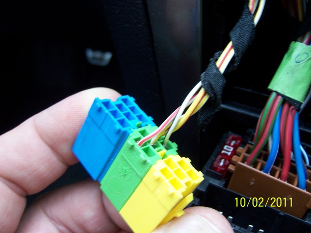

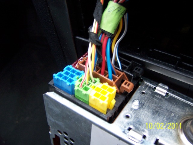

Ah, ich les gerade Dein Auto ist 10/2002.
Es gab eine Änderung im November 02. Da wurde IMHO angefangen, die Radios an den Comfort-CAN Bus anzuschließen. Vorher ging das ja über den 3 Leiter Bus zum Kombiinstrument.
Du muss also erstmal feststellen, wie Dein Auto da nun verkabelt ist. Dazu ziehst Du das Radio raus und schaus, wie der besagt kleine grüne Mini- ISO dahinter verkabelt ist.
Bitte poste mal das Ergenbins, dann können wir Dir auch besser helfen.
mfg
Der Mummelratz

Topgun1_DE
Beiträge: 48
Registriert: 7. Mai 2008 10:54
Modelljahr: 2003
Motor: 1.6
Kilometerstand: 170200
Re: Skoda Symphony MP3 / Maxi-Dot
Beitrag von Topgun1_DE »
so habe mal 2 Bilder gemacht. Hoffe ich komme dann jetzt weiter :)
Gruß Thorsten
