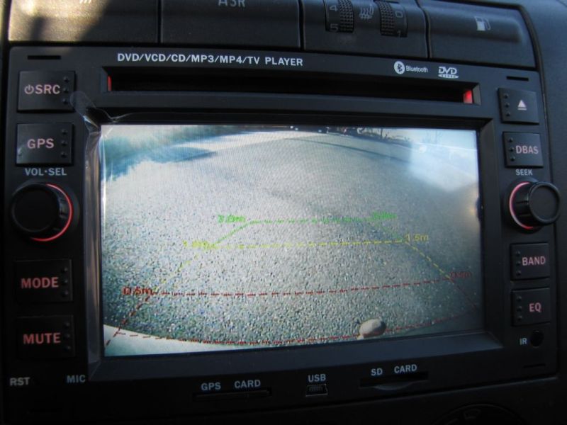

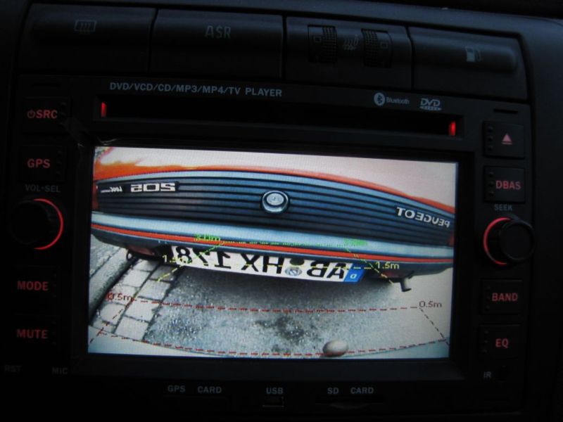

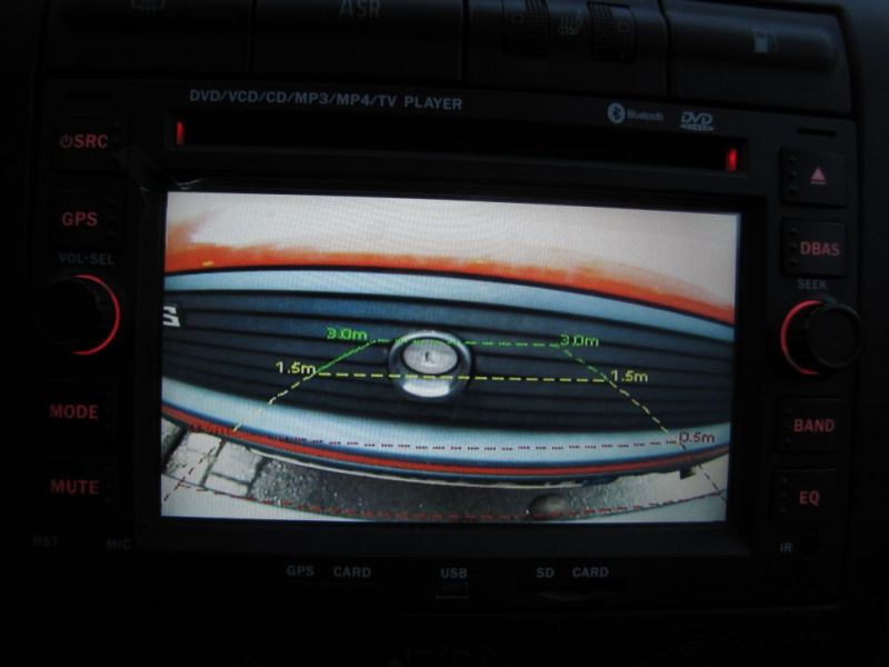

Rückfahrkamera ist nun montiert. Bestellt habe ich eine Kamera, die in die Kennzeichenbeleuchtung integriert ist, wie schon in mehreren Threads diskutiert wurde. Den Aufsatz mit der Kamera hab ich dann abgeschnitten, den Winkel etwas hingeschliffen und auf die origniale Abdeckung der Kennzeichenbeleuchung aufgeklebt.
Die Entfernungsangaben an den farbigen Linien stimmen zwar so nicht mehr, aber das Anhängen von Anhängern und das auf wenige Zentimeter an andere Autos heranfahren klappt wunderbar. Ist nur ein bischen verstörend für umherstehende Leute wenn ich rückwärts immer näher an ein Auto heranfahre und dabei nicht nach hinten schaue
So sieht das Ganze aus:
