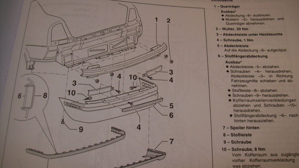

3. Die Spaß-Schrauben, die die Stoßfängerverkleidung halten sind alle gleich lang. Nur zwei davon sind länger. Ich weiß nur beim besten Willen nicht mehr, wo diese hingehören. Weiß es jemand? Aus dem "Hilf Dir selber"-Buch geht das leider nicht hervor.

Zu3: Die Verkleidung wird doch seitlich von Innen verschraubt, oder nicht? Und die Schrauben werden mit 8 Nm angezogen.
Ich habe mal die Abbildung von meinem So wird's gamacht-Buch fotografiert. Vielleicht hilft Dir das ja etwas...
- Quelle: So wird's gemacht Bd.120 - H.R.Etzold
- 100_3135.JPG (103.43 KiB) 2814 mal betrachtet
