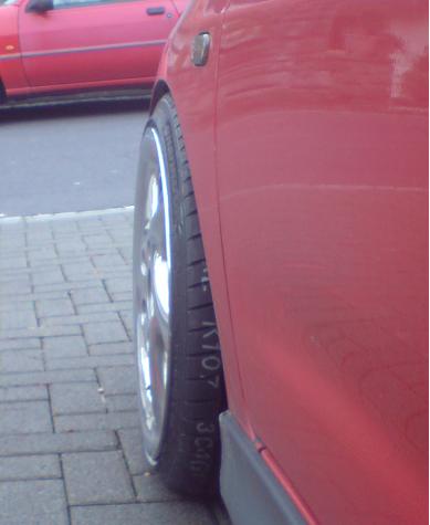

Ich würd eh keine 225er nehmen da es mit ET30 hinten etwas arg knapp wird.
Achja wenn du dein Octavia noch tiefer legst kommt das Rad nochmal ein Stück rein,dann passt das vorn ;)
Bei mein Ibiza mit hochglanzpolierten Turbo Felgen war es auch recht knapp aber pProfil war abgedeckt und das ist die Hauptsache.
Felge darf raus stehen,aber das Profil der Reifen muss abgedeckt sein.
Mal 2 Bsp. Bilder
