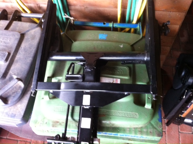

Bin neu hier im Forum und habe auch gleich eine Frage zum Einbau eines Ergomed DS-Sitzes:
Ich habe für den Octavia eine passende Konsole von Recaro, welche in die vorhandenen Schienen eingesetzt wird.
Was genau benötige ich zur Montage des Sitzes (Recaro Ergomed DS von 2001) an die Konsole? Am Sitz selber sind
z.Z. Gleitschienen montiert....diese waren vormals wohl für einen E46 BMW. Wenn ich diese Gleitschienen abschraube,
sehe ich auf jeder Seite zwei kleine T-Profile, woran eben eine solche Gleitschiene montiert werden kann. Gibt
es für den Octavia Adapter zur Montage? Wenn ja, woher? Gleitschienen brauche ich doch eigentlich nicht, oder?
Ich benutze doch die Konsole dafür...diese hat ja den entsprechenden Hebel. Bin etwas ratlos.... :motz:

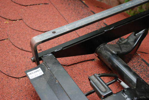

So, habe nun herausgefunden, ich benötige diese Laufschienen nicht. Diese sind in der Konsole ja schon drin....logisch...
aber die Frage zur Befestigung des Sitzes an der Konsole bleibt. Ich habe bei Sandtler folgendes gefunden:
http://www.sandtler24.de/hoehenverstell ... el?c=95636#
Dieser Bügel müsste es doch sein, oder? Habe ich auch auf einem anderen Bild im Internet gefunden (siehe Bildanhang)
Wenn die Maße von dem Sandtler-Bügel passen, dann müsste es doch gehen, oder?

Ja genau, du brauchst solche Bügel anstatt der montierten Laufschienen.
Wenn du die selber machst kannst du auch noch die Höhe variiren.
