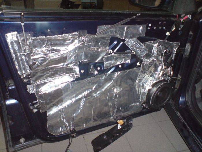

Für richtig satten Klang und Pegelreserven geht beim Octavia 1U mMn nichts an geschlossenen Doorboards vorbei.
So sehen die Türen original aus:
Zwischenstand
Endprodukt:
Für den normalo würde ich auf jedenfall empfehlen, nur einen TMT pro Seite zu verbauen. Das macht die Sache deutlich einfacher (Trennung, EQ, usw).
Jedenfalls sind die grossen Löcher im Türblech von Bild 2 genau die Klang-töter, die man verschliessen soll. Und ich dachte mir: Bevor ich die Türe mit Bitumenmatten verbaue, bau ich einfach geschlossene Gehäuse für die TMTs.
Zwischenstand
Endprodukt:

Da muss ich noch eine Frage stellen:
ich finde, wie auch deine vorgeschlagenen Phase CFS 165.25 viel mehr LS für die Vordertür, die 165mm anstatt der 160mm, die ich hier im Forum als Angaben gefunden habe, haben. Ich kann mir nicht recht vorstellen, dass ich die 165er in die Bohrung der vermeintlichen 160er Standardausrüstung bekommen soll. Läuft da alles glatt?
Bei der Dämmung: Wenn ich danach zum Beispiel mal den elektrischen Fensterheber wechseln will, habe ich Pech, oder?
Ist ja alles mit Bitumen zugekleistert, oder?
- Spooner
- Beiträge: 898
- Motor: 2,8 V6
Re: O1 im Audiobereich upgraden - was muss, was kann?
Dann machst du die Dämmung an der Stelle hallt vorsichtig wieder ab.
Zur Not kommt da hallt wieder ein neues Stück drauf, kostet ja auch nicht die Wellt
Und so oft musst du den Heber ja nicht wechseln.
Spooner
Ps
Hier mal ein Bild von meinem vorherigen Octavia mit der Dämmung.
Ich kann die versprechen, es sich lohnt sich.
Spooner
Ps
- O1DSC00030[1].JPG (67.5 KiB) 12526 mal betrachtet
