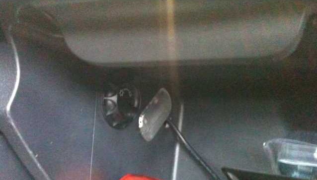

habe in meinem Handschuhfach folgendes gefunden ...
Kann mir jemand sagen wozu das Rad ist?
Wenn ich daran drehe tut sich nichts.
Kommischerweise habe ich auch keine Beleuchtung, obwohl ich doch eigentlich eine haben müsste oder?

RTFM, Kühlung Handschuhfach. Beleuchtung scheint halt defekt...Tiesto hat geschrieben:Kann mir jemand sagen wozu das Rad ist?

Die Lampe wurde anscheiend komplett entfernt, da der Vorbesitzer das USB Kabel vom Radio verlegt hat.
Hinter der Abdeckung ist nichts.Also ein Hohlraum zum Radioschacht.
Die Kühlung funktioniert auch nicht.
Hab mehrfach schon daran gedreht und abgewartet aber es ist nix passiert.
Wundert mich das es bei der Fehlerauslese nicht erscheint.

Damit öffnet man die Luftzufuhr zum Handschuhfach.
Nur weil du daran drehst wird es nicht kalt im Handschuhfach...
Wenn du im Sommer mit der Klima den Innenraum kühlst, dann kommt kalte Luft ins Handschuhfach.
Das gleiche Drehrad müsstest du auch in dem großen fach der Mittelkonsole finden.

aber aufpassen! Es ist nicht nur Kühlung! Es wird nur so schön gennant. Wie schon "Tuborg2202" geschrieben hat: "Damit öffnet man die Luftzufuhr zum Handschuhfach".
Das heisst, wenn jetzt im Winter die Heizung läuft, dann strömt auch die warme Luft in den Handschuhfach. Und wenn du dort (oder in der Mittelkonsole) zufälligerweise z.B. eine Schokolade (oder Labello) aufbewarst, dann ist sie ganz schnell flüssig
Daswegen mache ich diese Luftzugänge im Winter lieber zu.

Ist bei meinem O² (MJ 2007, Climatronic) anders. Da strömt ins Handschuhfach schön kalte Luft, auch wenn das Kühlwasser 90°C hat, die Climatronic an ist und aus den Mittenausströmern angenehm warme Luft kommt. Laut Hersteller wird die (kalte) Luft zur Kühlung vom Handschuhfach direkt am Verdampfer der Klima entnommen.
P.S. Vorhin selbst nochmal getestet.

Pali33 schrieb, so ein Rad gebe es in der Mittelkonsole. Mein Octi hat nur das im Handschuhfach.

In der Mittelkonsole ist es eine Klappe, die nach obengezogen, die Belüftung des Faches ermöglicht.
