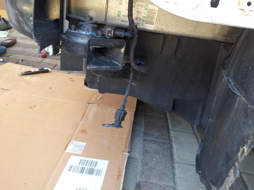

als ich heute meinen Ladeluftkühler gewechselt habe, und dafür den Stoßfänger runter genommen habe, habe ich das zu sehen bekommen: vorne links hängt da was frei im Raum rum, was so sicher nicht sein soll, sh. Bild.
Kann jemand sagen, was das genau ist und wo das normal festgemacht werden sollte ?

Dürfte der Sensor für die Außentemperatur sein und ich meine der ist normalerweise am Stoßfänger befestigt.

Baumelt da bei mir genau so! Ist eine Buchse mit einem "Stopfen"stecker drauf. Die Hupen haben ja beide ihren Saft, wie man sieht. Konnte damit bis jetzt auch nichts anfangen. Dachte erst irgendwas als SWRA Vorbereitung, aber da es nur links ist... hm.

Das ist der Aussentemperatursensor. Der wird mit der Stosstange mit verschraubt.

um genau zu sein ist es einer der beiden Außentemperatursensoren, wenn man climatronic hat ;)

Wird mit der Schraube fixiert die im Lufteinlass sitzt, das fällt einem beim Abschrauben nicht sofort auf.

normal sollte der Sensor so verbaut sein das er direkt vom Fahrtwind angeströmt wird welcher durch die kleinen Löcher in der Stoßfängerabdeckung pfeifft.
@512
Wenn mich nicht alles juckt sitzt im Klimakasten noch einer, im Bereich des Frischluftzugangs.
