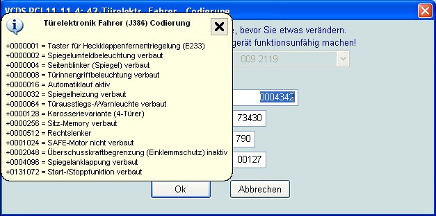

Re: Türwarnleuchten vorne nachrüsten
Anschluss am Türsteuergerät:
Stecker mit 32 PINs (32-fach Steckverbindung T32a bzw. T32b): PIN 18 (geschaltetes Plus) und PIN 19 (Masse)
Codierung der Türsteuergeräte (42 und 52): Wert der Codierung um 64 erhöhen
Vorher evtl. den vorhandenen Wert auflösen, um zu kontrollieren, ob bereits codiert ist. Dazu das angehängte Tool verwenden. Unter Software Coding den vorhandenen Wert eintragen und auf Enter/Reset klicken. Dann wird die vorhandene Codierung in den unteren Feldern aufgelöst dargestellt.
- capture_10112012_224423.jpg (49.8 KiB) 3056 mal betrachtet
- OBD Coding Tool.zip
- (6.3 KiB) 253-mal heruntergeladen
