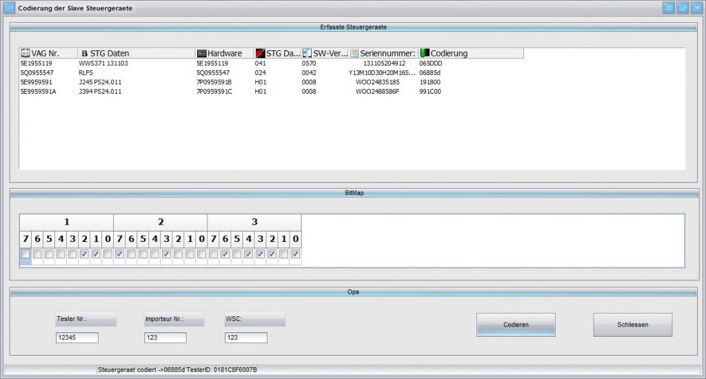

Ich habe mal einen Screenshot gemacht. Das obere ist der Schweibenwischer vorne

@thriumph: was willst du mit dem Screenshot ausdrücken?
