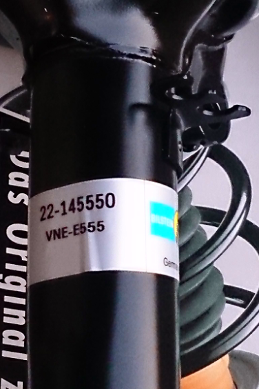

So.... alles gut... die Stoßdämpfer vom Audi TT Quattro passen einwandfrei.. es sind Bilstein B4
