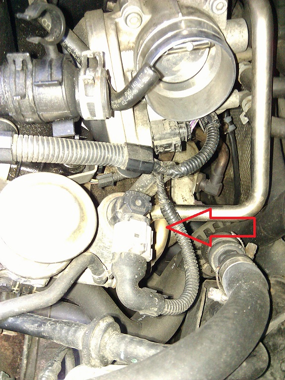

Ich habe ein Foto angehängt , ist dass das AGR ??

Wenn Du das Metallrohr welches oben an der DK angeflanscht ist verfolgst kommst Du zum AGR.

Ich habe noch ein Bild gemacht. Das AGR ausbauen zum reinigen?? Auf einem Video ( von einem Octi Diesel ) macht er das im eingebauten Zustand!Wenn Du das Metallrohr welches oben an der DK angeflanscht ist verfolgst kommst Du zum AGR.

Die Frage mit dem reinigen und dem Ausbau vom AGR hat sich von alleine erledigt, beim Benziner muss man ausbauen da man sonst keine Chance hat. Aber erstmal ist ja alles gut.
