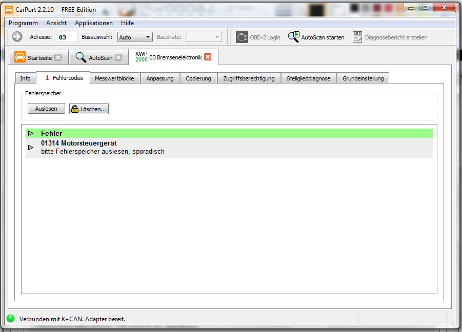

So, K509 ist angekommen, CarPort vorerst als Freeware installiert... schon hagelt es Fehler :roll:

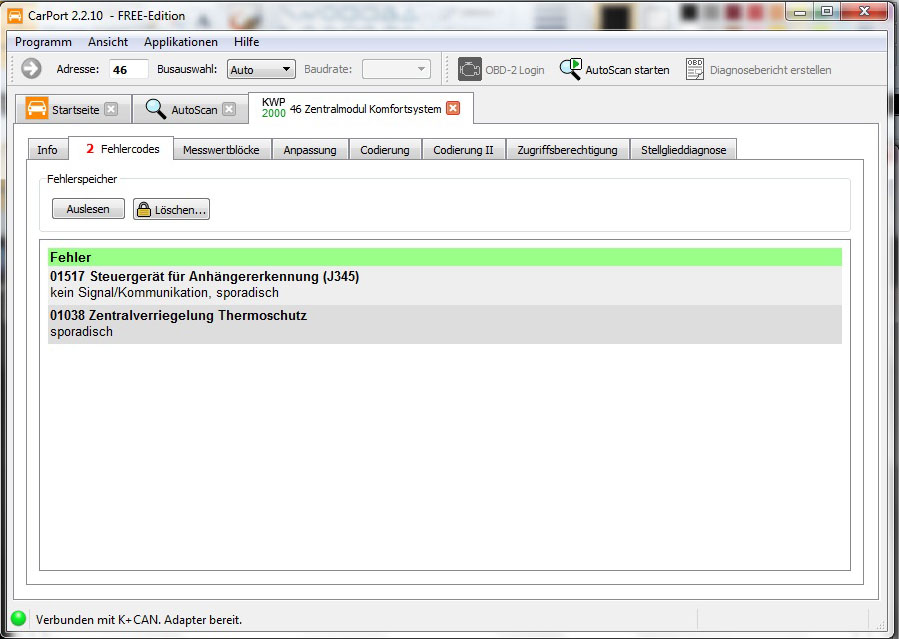

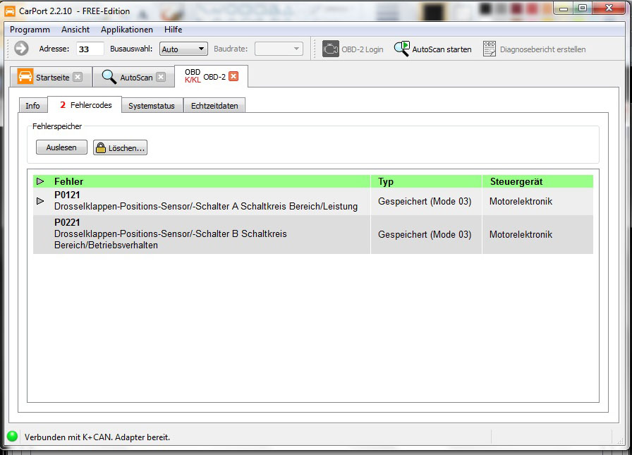

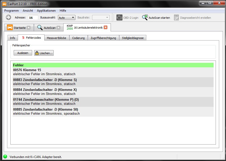

...weiter....

da lag ich doch gar nicht mal sooooo falsch.... 8)
Kontaktsatz Zündschloss ist kaputt>> wechseln, Drosselklappe Stecker prüfen, DroKla reinigen, neue Grundeinstellung machen, ggf. DroKla wechseln.
AZV-STG>> Schlauchverbinder links im Kofferraum prüfen.

Hab meine Carport-Lizenz inzwischen erweitert und konnte so die Fehler mal löschen. ZAS kam sofort wieder, Drosselklappe bis dato nicht. Werd die aber trotzdem bei Gelegenheit prüfen. ZV und AHK-Erkennung haben sich auch nicht wieder gemeldet. Heute habe ich in nem Stündchen mal die Seitenverkleidung geschlachtet, der Verbinder war furztrocken. Da war im Frühjahr ja auch erst der :-) unterwegs (Nachrüstung AHK)...

Am Montag hat das blöde Ding mich wieder fast im Stich gelassen. Stau im Berufsverkehr, nach 20min plötzlich ein Gasstoss, dass ich mich richtig erschrocken habe. Danach dann ruckeln, aus - ruckeln, Gasstoss, aus - Notlauf. So bin ich dann zur Arbeit.
Fehlerspeicher sagt:
17987 - P1579 Drosselklappensteuereinheit (J338)
unplausibles Signal, sporadisch
17950 - P1542 Winkelgeber für DK-Antrieb (G187)
Inzwischen Dauerfehler:
01517 Steuergerät für Anhängererkennung (J345)
kein Signal/Kommunikation, statisch
Ich habe jetzt mal die DK freigelegt, die sieht aus wie neu. Stecker hatte ich keinen Gammel, ging für meine Begriffe aber sehr leicht ab.

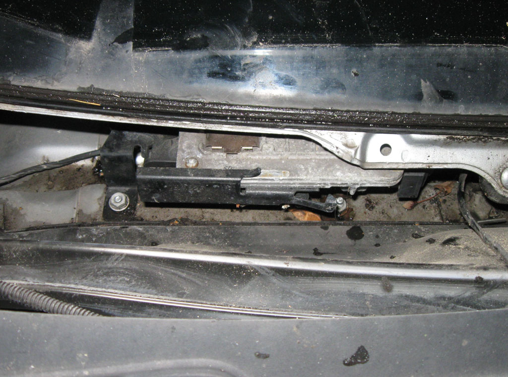

Jetzt will ich noch den Stecker vom MSG kontrollieren. Wischer ab, Waschkastenabdeckung ab... und dann?
Muß ich den schwarzen Blechhalter vom MSG rausschrauben (wie ist das zum Cockpit hin fest??)... muß ich die schwarz lackierte obere Trennwand zum Motorraum noch rausschrauben? Kann ich das MSG ganz aus dem Blechding rausschieben? Mir ist das nicht ganz klar. Kann mir jemand einen Tip geben??

Ja, die obere Verlängerung der Spritzwand muss ab, ist mit zwei Torx verschraubt. Dann kann man den Blechhalter vom MSG rausschrauben. Ist hinten nur gesteckt...
Bei dem Siff, den ich im Waschkasten gefunden habe, hoffe ich mal nicht, dass der Kabelbaum was abbekommen hat. Der ist ja skodatypisch wieder hochgradig wasserexponiert verbaut. Die Entwickler bei Skoda müssen ein sonniges Gemüt haben :roll:
