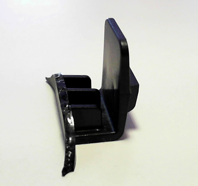

Freude habe ich nun relativ - Fehler wohl gefunden ohne Ausbau des SW-Gehäuse:
Der obere Klipp am Rahmen von dem aufgesetzten Leistungsmodul ist gebrochen.
Den Klipp konnte ich gerade noch retten.
Also entweder versuchen den Rahmen beim freundlichen zu besorgen (nur angeschraubt),
oder den Klipp ankleben und zusätzlich mit Glasfaser verstärken.
Da das Material ABS scheint, dürfte es schwierig werden.
Da am Rahmen eine Dichtung montiert ist, das ganze Modul nicht mehr bündig abschließt - klar - da kommt Wasser rein.

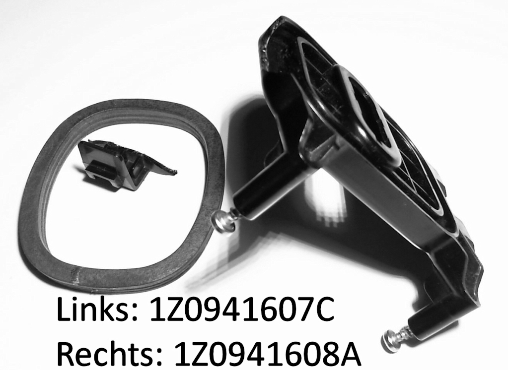

auf der Rückseite meiner defekten Trägerplatte für das Leistungsmodul steht Hella 168 856 - 02 RE, die Bestellnummern habe ich ergoogelt, ohne Gewähr (siehe Bild).
Sollen so um die 10 Euro kosten, wer's glaubt.

nur die Leuchte ist eben Xenon, am SW-Gehäuse ist ein 10 Teuro Teil gebrochen, steht irgendwie nicht in 'Verhältnis zu dem, was da so bei ihhbay ect angeboten wird.
War ja schon am Suchen, finde nichts Vernünftiges auf die Schnelle.
Gammelteile schraube ich nicht an - habe heute genug Mist im I-Net gesehen.
Bei Regen kann ich so nicht fahren - ich flute meinen 'Scheinwerfer und weiterer Schaden ist so vorprogrammiert.
Werde das mit Glasfaser und Epoxy 2k reparieren und parallel versuchen ein Ersatzteil (neu) zu bekommen.

doldi hat geschrieben: Werde das mit Glasfaser und Epoxy 2k reparieren und parallel versuchen ein Ersatzteil (neu) zu bekommen...
Die Klebestelle habe ich mit Glasfaser bis zum Randbereich unter dem Leistungsmodul verstärkt - das Ding hält nun bombenfest.
Nach dem erfolgreichen Einbau habe ich mir noch die linke Seite am SW-Gehäuse angesehen - was muss ich da sehen?
Ein Haltewinkel von insgesamt 3 Stück (Schraubverbindungen) ist dort gebrochen :motz: :motz: :motz:
Hella-qualität!
Kann nur Jedem hier raten, ab und zu sich diese Halterungen mal näher anzusehen.
... wie gesagt - Zustand nach knapp 4 Jahren. Sauber!
