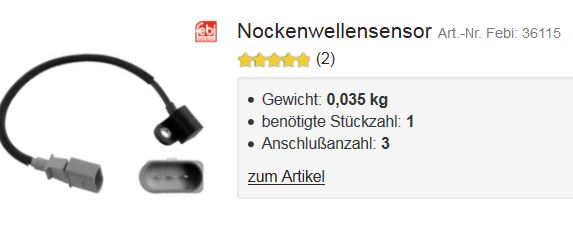

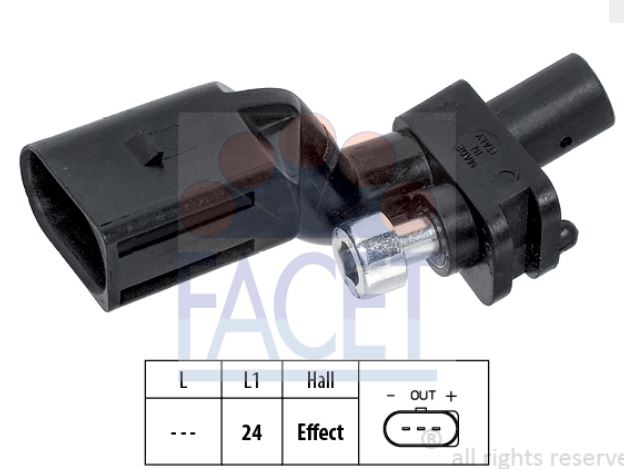

Hallo ich fahre einen Octavia 2 Bj 2008 1,9 Tdi 77Kw ( SchlüsselNr.8004 ) und möchte den Nockenwellensensor austauschen.
Im Zubehör werden zwei Nockenwellensensoren angezeigt.
Einen mit Kabel und einen ohne Kabel wo der Stecker direkt am Nockenwellensensor liegt.
Weiss jemand zufällig welcher es sein könnte.?
Nockenwellensensor tauschen

- NockK.JPG (22.79 KiB) 1523 mal betrachtet
- Nocko.JPG (37.33 KiB) 1523 mal betrachtet

Re: Nockenwellensensor tauschen
Bei mir (baugleicher Motor 77kW Bj 2008) war es der MIT Kabel!
Der Wechsel ist fummelig, lässt sich aber OHNE Zahnriemen-Demontage bewerkstelligen.
Ich habe mit Abbau der Ansaugrohre etwa 30min gebraucht.
Aber Achtung:
UNBEDINGT den ZR-Bereich abdecken (Tücher, Lappen) und somit vorbeugen, falls das Schräubchen vom NWS beim Lösen nämlich da rein fällt, ist es aus...
Ansonsten alles gut machbar, in der ZR-Abdeckung ist ein Gummistopfen für die Kabeldurchführung und es lässt sich prima alles durchfädeln.
Viel Erfolg!
Michal
