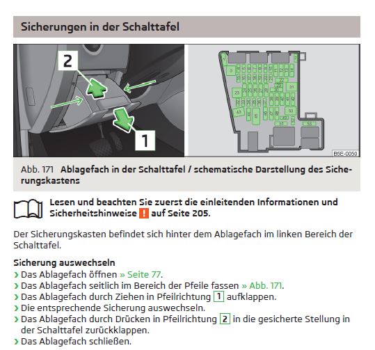

beim Octi 3 meiner Frau gibt der Ziganzünder gibt Spannung mehr raus.
Da müssen wir wohl mal nach der Sicherung sehen.
Wir scheinen aber gerade irgendwie zu doof zu sein, die Abdeckung für den Sicherungskasten abzumachen.
Kann uns bitte jemand einen Tip geben, wie man den Kasten aufbekommt, ohne etwas kaputt zu machen (wie ich mich kenne, versuche ich es sicher wieder zuerst mit zu viel Gewalt und zack, ist etwas abgebrochen...)?
Das Ziehen in Richtung 1 klappt nicht so wirklich.
Bei meinem Octi2 war das einfacher: einfach den "Deckel" am Amaturenbrett seitlich öffnen....
Danke euch!

Klugscheißmodus an: Er gibt KEINE Spannung mehr raus. 8)
Einfach das Fach aufklappen und dann mit sanfter Gewalt weiter runterdrücken.
Da ist eine "Nase", die überwunden werden muss. Wenn Du bei aufgeklapptem Fach reinguckst, siehst Du sie mittig an der Rückseite des Fachs.

Hallo Torsten,
danke dir erneut
Also doch sanfte Gewalt anwenden...
Jörg
