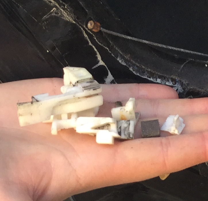

Weiß jemand was dieses Teil was völlig zerbröselt was für eine Teilenummer hat?
Ist wohl ein plastikteil was den boudenzug hält
Fensterheber hinten links

Bei mir ist das auch etwas weggebrochen.. geht nichts mehr .. wie ist das da alles zusammen gesetzt ? Gibt es irgendwo eine anleitung zur Reparatur mit dem neuen Plastikteil .. kostet glaube ich nur 7,99€ .. weiss jemand wie das Zusammen gehört alles ????

Man kann nur das Plastikstück wechseln,
einfacher ist eine neuer Komplettantrieb für 20€, z.B.
http://www.ebay.de/itm/ELEKTRISCHER-FEN ... 2012663113
Sowas habe ich bisher immer eingebaut,
das Billigzeug tut auch schon ein paar Jahre -
neue Türfolie etc. braucht man zusätzlich in jedem Fall,
die besser vom
Anleitung braucht man eigentlich nicht, ist plug 'n Play,
fummelig war nur den Türöffnerzug wieder einzuhängen...

Da das Plastikteil sehr dünnwandig aufgebaut ist, hab ichs vor dem Einbau noch an allen möglichen Stellen mit Sikaflex dick eingepackt. Hoffe so mehr Stabilität erreicht zu haben.

Wechsle den ganzen Heber. Koster fast nicht und ist deutlich weniger gefummel als das Teil zu wechseln

Sikaflex ist Dichtmasse, die verstärkt nichts,PeterB hat geschrieben:Da das Plastikteil sehr dünnwandig aufgebaut ist, hab ichs vor dem Einbau noch an allen möglichen Stellen mit Sikaflex dick eingepackt. Hoffe so mehr Stabilität erreicht zu haben.
außer dem Gefühlt des 'Mechanikers' etwas getan zu haben

Genau so sieht es aus !! Nichts anderes Lohnt sich ..Black_A4 hat geschrieben:Wechsle den ganzen Heber. Koster fast nicht und ist deutlich weniger gefummel als das Teil zu wechseln
