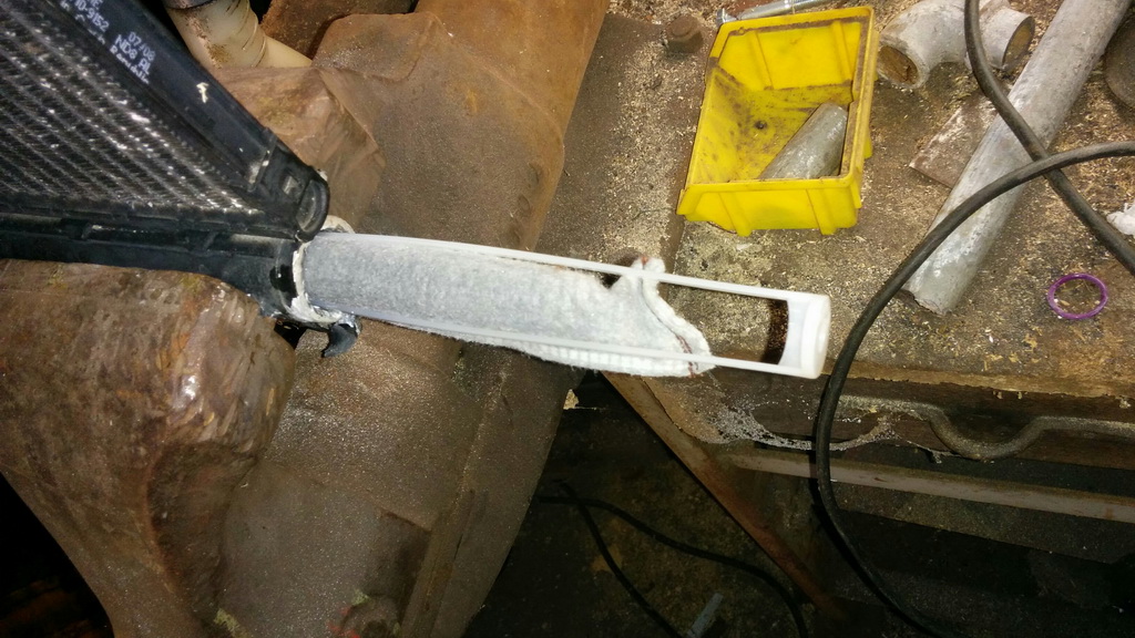

Das R134a ist ein Gas das ist nur unter druck in der Anlage Teilweise flüssig, wenn das Austritt sieht man nix, deshalb wird ein Kontrastmittel in die Anlage gefüllt und das wird von Gas gg. mitgerissen und man sieht das. Diese Kontrastmittel ist meist Signal Grün. Ist der Trocknerdeckel undicht sieht man das meist nicht da der ja Oben ist.
Das Rötliche ist einfach Wasser mit Glykol zusatz damit es nicht einfriert und als Korrosionsschutz und Kühlt deinen Motor und sorgt dafür das es im Winter im Auto warm wird, das hat mit der Klimaanlage nix zu tun.
Du hast auch vorne im Motorraum wo der Kühler bzw. die Kühler sind meherer. Ganz vorne in Luftstrom (wenn du vor dem Auto stehst) ist der Klimakühler auch Kondensator genannt, danach kommt wenn du einen TDI oder Turbo hast der Ladeluft Kühler und als letzt der Wasserkühler für den Motor (dort ist das Rote zeugt drin).
Hat der bei dei einen Außen oder innen 6 Kant ? Weiß lässt einen fast auf einen Kondensator der Herstellers Denso tippen (der hat einen weißen Deckel mit innen 6Kant) und um einem jetzt gute laune zu machen, für den Densokondensator gibt es den Deckel bzw. die Dichtung nicht einzeln und man bekommt das nicht wieder dicht (Deckel ist verklebt). Es muss der ganze Kondensator getauscht werden.
Das hatte ich an meinem letztes Jahr auch der Deckel war undicht und es musste der ganze Kondensator getauscht werden. Zu den Kosten kann ich nur sage ca. 120€ für einen Hella Kondensator aus dem Zeböhr (der hat eine Trockner kartuschen, da kann kein Deckel undicht werden weil es keinen gibt
) Eingebaut habe das alles selber.
Um jetzt deinen Geldbeutel und die Umwelt nicht zu sehr zu belasten würde ich mir den Spülitest aber sparen, dafür müsste die Anlage wieder gefüllt werden. Fahr lieber zu einem Klimabetrieb (die sind meist fähiger als die Autowerkstätten) und lass die Anlage mit Stickstoff füllen (ist biller und umweltfreundlicher) und dann wird mit einem Gasspürgerät geschaut wo der Stickstoff wieder austritt bzw. damit den Spülitest machen.
Für alle die es intressiert das kam unter dem Deckel zu vorschein, der Deckel geht nur durch zerstören ab. Es ist aber Werk alles vorgesehen die Trocknerbeutel zu tauschen aber einen von den Studierten BWLern wollte das wohl nicht und deshalb wurde der Deckel verklebt !
Der lilane Ring ist die Dichtung unter dem weißen Deckel. Würde nur ein paar Cent kosten wenn der Deckel nicht verklebt wäre.
