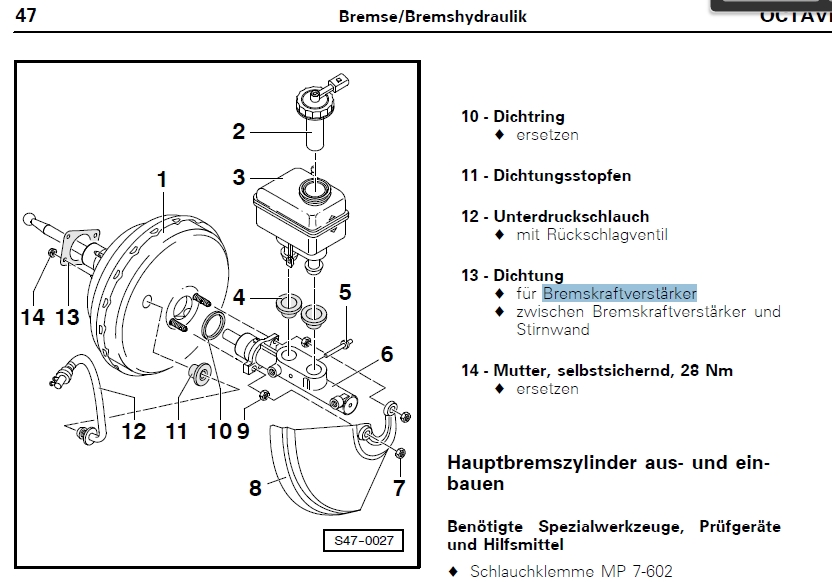

Re: Undichtigkeiten im Unterdrucksystem ( Bremskraftverstärk
Unterdruckpumpe?! Häääää? Was hat denn der geraucht?
Wechsele bitte das Rückschlagventil bzw. den Schlauch mit Ventil!
Im Bild Position 12. Alternativ, falls Du zu viel Geld hast..... 8)
Ship hat geschrieben:
hi @ all !
Brauche bitte dringend die Teilenummer mit den richtigen 2 Endbuchstaben für den Unterdruckschlauch zum Bremskraftverstärker...
Sollte eingentlich die TeileNr. sein: 1J0 612 041 (??)
MBK: ATD - 2002 (4x4, 74kW)
Unterdruckschlauch BKV:
1J0612041 GD
oder
1J0612041 FD
- 4x4 - Unterdruckschlauch BKV - 1.JPG (171.24 KiB) 3399 mal betrachtet
