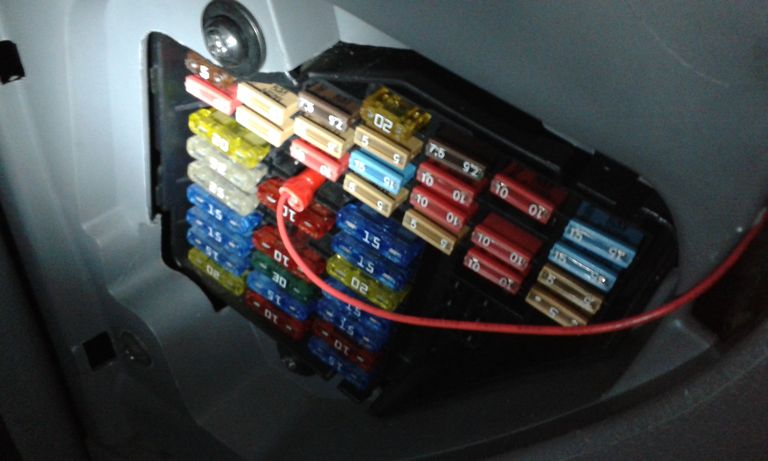

mal durchgemessen vorhin am Sicherungskasten an den freien Plätzen....Zündungsplus hab ich schon gefunden, Lichtschalter ist auch draussen

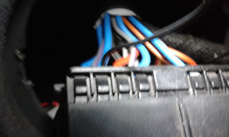

bekommt man den Stecker vom Lichtschalter noch irgendwie weiter rausgezogen? wollte jetzt nicht dran reissen, ist der Kabelbaum echt so kurz? sonst wird es ein bisschen friemlig da nen Stromdieb an Klemme 58r oder l zu bekommen

ich habe 2 grau/lila und ein braun/graues Kabel, die Stecken alle jeweils mit einem blauen Kabel zusammen in einem Pin
ist das egal, welches ich von den 3 Kabeln nehme als Standlichtkabel für meinen LIchtwarnsummer?
ich habe vom Summer ein Kabel mit ner Kabelzunge am Sicherungskasten wo eine freie Stelle war und Zündungsplus anliegt dran und bevor ich versuche an eines der 3 besagten Kabel mit dem anderen Ende vom Warnsummer per Stromdieb zu gehen,hab ich es erstmal in die Pins zum ausprobieren nur reingesteckt.......hat aber nicht geklappt/nichts gesummt, wenn ich dann den Lichtschalter eingeschaltet habe bei Zündung aus

wenn ich das eine Kabel vom Lichtwarnsummer an Zündungsplus anschließe und das andere Kabel vom Summer am Standlichtkabel dran habe summt da nichts.....wo liegt der Fehler? habs an beiden grau-lila und an dem braun-grauen Kabel versucht

falsch gepolt?
Die Plus muss ans Licht, die Minus an Zündplus.
PS: Ich würde statt Zündplus den S-Kontakt nehmen.
Grund: Wenn man nachts irgendwo (z. B. vor einer Bahnschranke) mit eingeschaltetem Licht und Zündung aus steht, prahlt dat Dingen die ganze Zeit vor sich hin.
Evtl. würde ich beim Licht den Anschluss für die Armaturenbeleuchtung nehmen.
Grund: Bei (gewollt) eingeschaltetem Parklicht prahlt er sonst auch die ganze Zeit......
