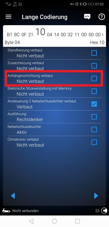

Ich habe einen O² vFL, 1.6 FSI, EZ 10/05. Es wurde u.A. durch meine Werkstatt eine AHK nachgerüstet, alles tutti soweit. Ich war mal bei einem VCDSler in meiner Nähe, um paar Komfortsachen nachcodieren zu lassen (CH/LH ohne RLS [funzt!], Auto-Lock/-Unkock und TFL). Wollte dann nochmal zu ihm hin, hab aber mittlerweile OBDeleven und darüber selbst erfolgreich Tränenwischen hinten, 2. NSL und Notbremswarnblinken drin (sowie TFL umcodiert).
Nun meine eigentliche Frage: beim durchsehen im STG 09 habe ich ein Bit mit Bezeichnung "Anhängevorrichtung verbaut" gefunden, das nicht aktiv ist. Weiß jemand, wozu das gut ist und was es macht, wenn ich es aktiviere? Anhängererkennung am Auto funzt (also PDC aus), trotz dass es kein originales 69er ist. Ich frage nur deshalb, ob das einen Vorteil bringen würde oder eben nicht, ggfs. hat jemand mit diesem Bit schon Erfahrungen. Habe einen Screenshot aus der App mal beigefügt.
Liebe Grüße!
Ich hoffe, dass meine Frage in diesem Thread am besten passt, da ich keine passende Antwort im Forum bisher fand (oder zu dumm für die SuFu bin
Liebe Grüße!
- Screenshot aus OBDeleven vom Byte 02 aus dem STG 09.
