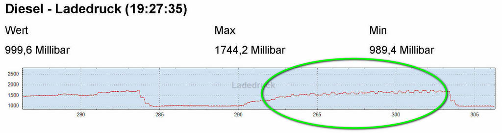

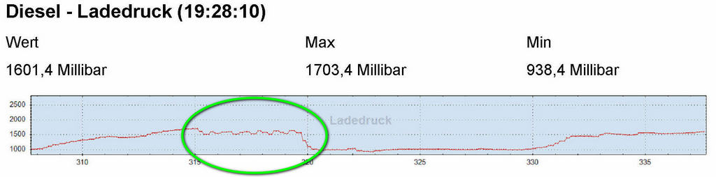

hier die Live-Ladedruckwerte beim Beschleunigen.
so wie der Ladedruck schwankt, schwankt auch der Drehzahlmesser ( +/- ca 150 rpm)
Dabei ist mir noch eingefallen, ob vielleicht die Turbo-VTG-Stange klemmt ... oder LadedruckRegelventil ...
oder hat das etwas mit dem lautem Zischen etwas zu tun, was vorher nicht so laut war. Aber wenn ich schon so viel Gas gebe, dass das laute Zischen kommt, dann gibt es keine Schwankung.
Welche Messwerte können noch helfen?
- Schwankung beim Beschleunigen - Ladedruck Istwert
- ladedruck_cr2.jpg (36.82 KiB) 1430 mal betrachtet
- ladedruck_cr11.jpg (34.47 KiB) 1430 mal betrachtet
