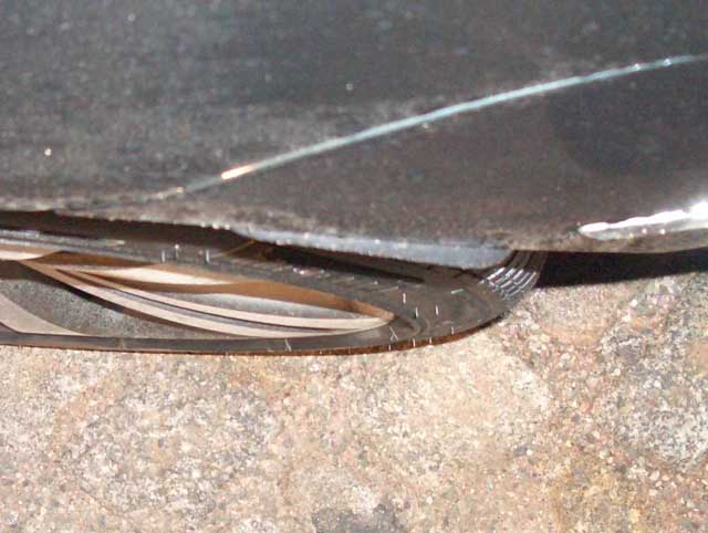

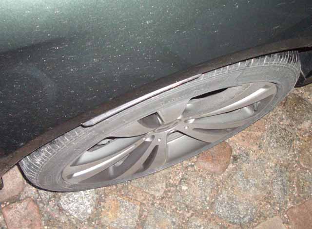

Ich habe mich die ganze Zeit gefragt, wieso bei den originalen Alus immer eine relativ grossen ET verwendet wird? Die einzigste Erklärung die mir einfiel: Spritz-/Steinschlagschutz. Diese zwei Fotos sind der Beweis, dass dies der einzigste Grund ist warum der Konzern grosse ET verwendet: Passat B6 mit SFW und 18er ab Werk mit Spritzschutz.
vorn
hinten
Ist bei Dir Tamiya schon irgendwelche "Sondersteinschläge" zu sehen? Wird der Wagen mehr bzw. schneller schmutzig als vorher?
Gruß M.

Einen erhöhten Steinschlag kann ich an der Karosse nicht feststellen, wäre ja vorallem vorne an den angetriebenen Rädern denkbar, die haben vorne aber nur ET45. Schmutziger wird er auch nicht, nur weil die Räder soweit außen stehen, nicht daß es mir auffallen würde.
Das einzige das mir aufgefallen ist: Mit 4 Personen besetzt durch München und ein tiefes Schlagloch, dann ein surrrr-Geräusch. Später habe ich festgestellt, daß der rechte Reifen auf der Flanke einen kleinen islandgrünen Farbstrich hat. Und die umgelegte Kante im Radhaus ist an einer Stelle ein bischen blank
. Da muß ich doch wohl die Kante noch mehr umlegen
Alufelgen mit Schneeketten fahren? Wer denkt denn an die Kratzer, die die Alufelgen dadurch bekommen? Au weia
Übrigens werden serienmäßig meistens Felgen mit großer ET verbaut, da dies vom Hersteller aus die optimale Spurbreite ergibt. Die 15" und 16" laufen mit ET50, die 17" sogar nur mit ET54.
